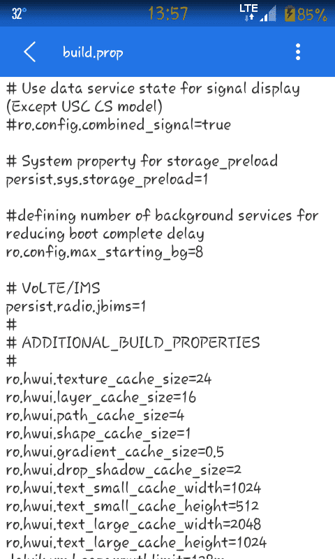

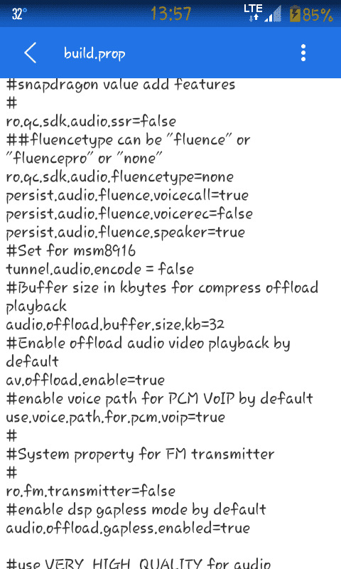

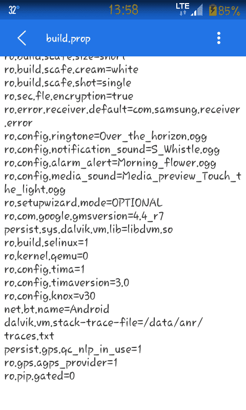

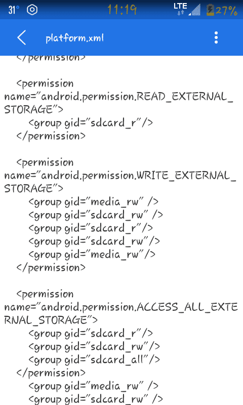

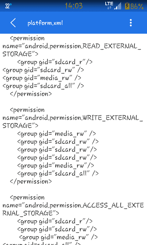

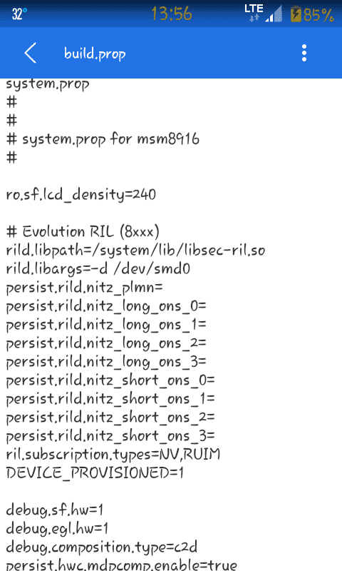

@Amadeus quería saber si me puedes dar una luz en este problema .

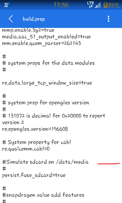

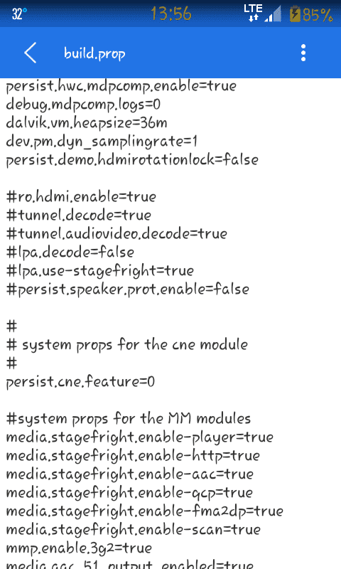

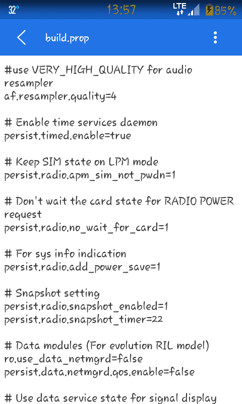

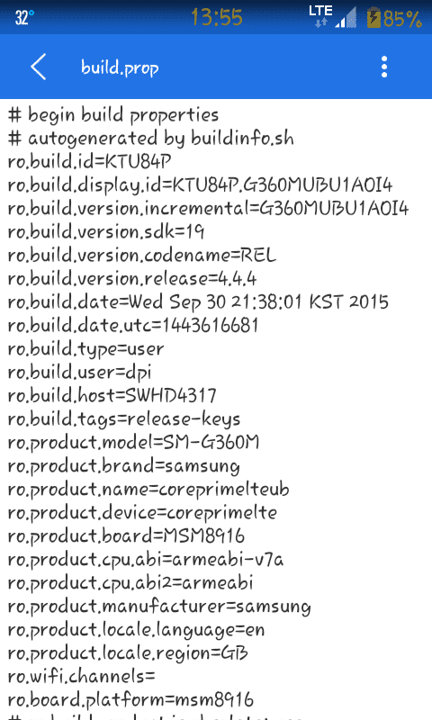

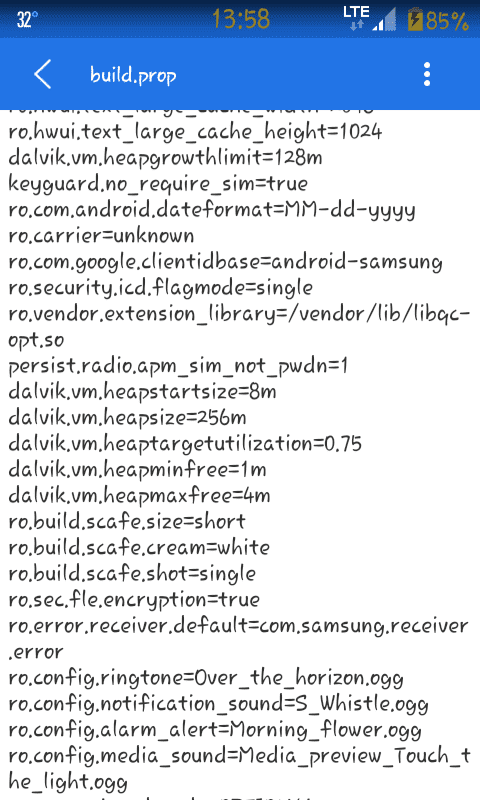

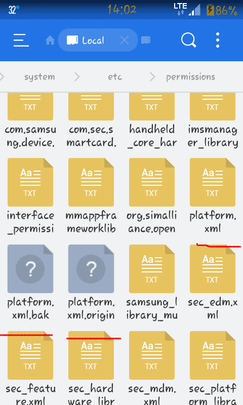

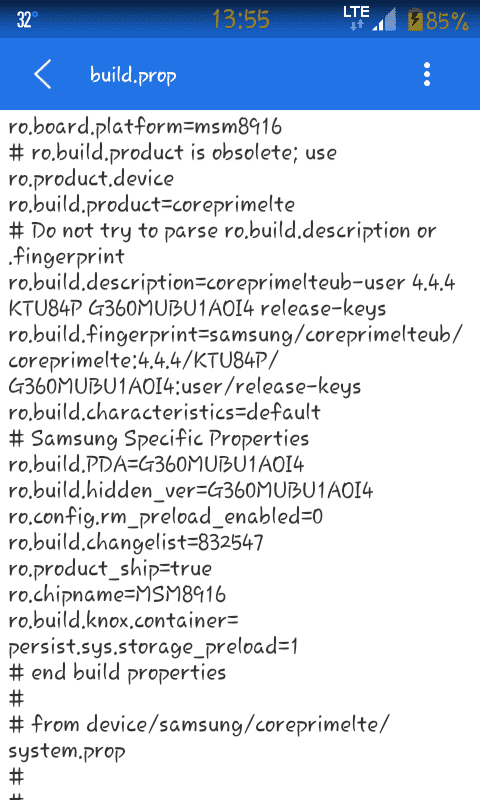

Un hermano me regaló un Samsung galaxy core prime LTE sm-g360m, pero al poner la sd solo deja leer pero no escribir ni borrar , ya le pasé varios sd fix y nada , le añadí (<group gid ="media_rw" />) y nada,cambié permisos en varias carpetas y tampoco , solo manda el mismo mensaje que el sistema solo permite leer y no escribir . Quería saber si en el build prop hay o se puede agregar algo para que lo permita ya que no se me ocurren más ideas .
Es un problema de Android 6, dependiendo de la rom y de la marca es posible o no. Yo también busque información de esto y no conseguí sacar nada en claro.
Gracias @franjhv pero te cuento que yo lo tengo en 4.4.4 y no he querido pasar a lollipop porque dicen que en este móvil da muchos problemas pero si me dejará escribir en sd actualizó .
No he tenido nunca ese problema,ni idea..
