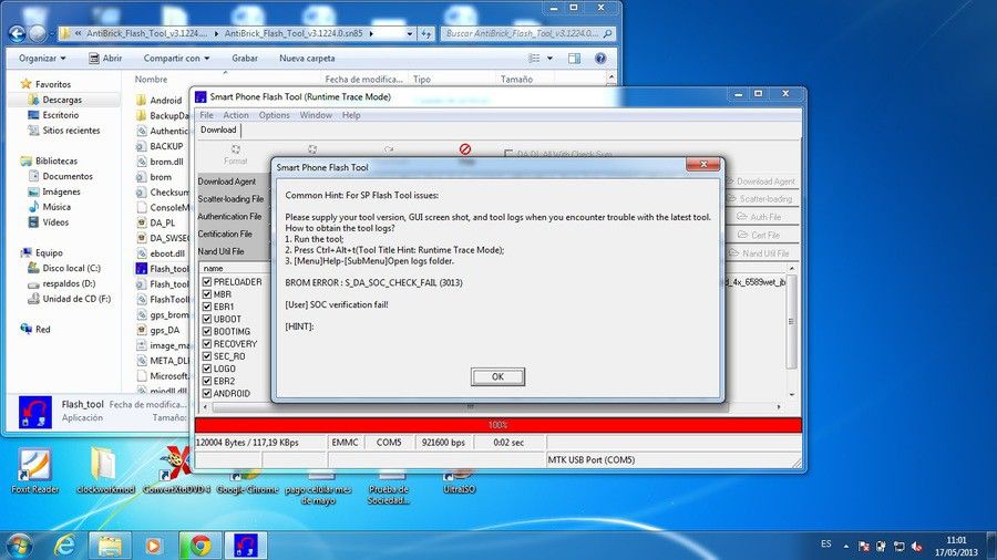

el tema es que con todos los flashtool que hemos probado no logra pasar de ese mensaje posteado anteriormente... siempre da el mismo error con codigo distinto dependiendo de la versión que utilizamos del flashtool...

El error que te aparece en pantalla es el que se corrige con el Flashtool modificado (http://www.mediafire.com/?poy2mvkd5ylycn2), te esta diciendo que el SOC (la placa del telefono) no se corresponde con lo que quieres flashear. Prueba a conectarlo sin bateria, mientras mantienes pulsado VOLUMEN+ el PC deberia hacerte el sonido de que has conectado algo. Si con volumen+ no funciona, prueba con volumen- o con HOME o con los dos volumenes a la vez (cada telefono es un mundo)
he estado intentando con el flashtool modificado pero aun me da ese error, la verdad es que ya no se que hacer para ayudar a arreglarlo... al parecer se irá de vuelta a china a ver si funciona lo de la garantía...

El mismo error? U otro?

y también me da este error...
en todas las rom que tengo para probar no me da la opción de DSP_BL
intente solo el preloader (de echo de varias opciones y tampoco se pudo) el mismo error
¿Como que no te da la opcion? ¿el programa? ¿O que no tienes el archivo?
Despues de darle a DOWNLOAD o FIRMWARE UPGRADE, ¿Insertas la bateria no?
he arreglado el tema y ahora reconoce el preloader (instale uno oficial del zopo zp810) el problema ahora es que necesito la rom adecuada ya que he instalado una que encontre por ahi y no funciona bien (sale al revez, colores raros,etc...)
