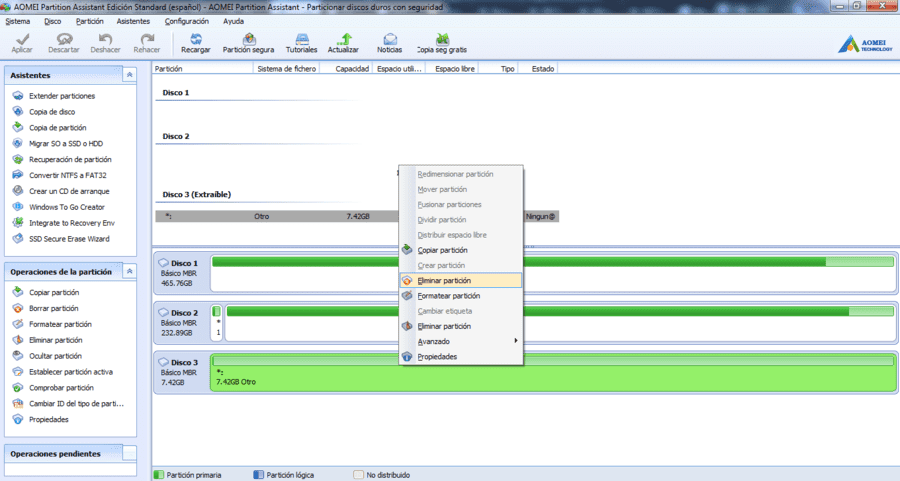

A continuación os pongo un tutorial con imágenes para que veáis cómo formatearla como memoria interna que, además, es facilísimo.

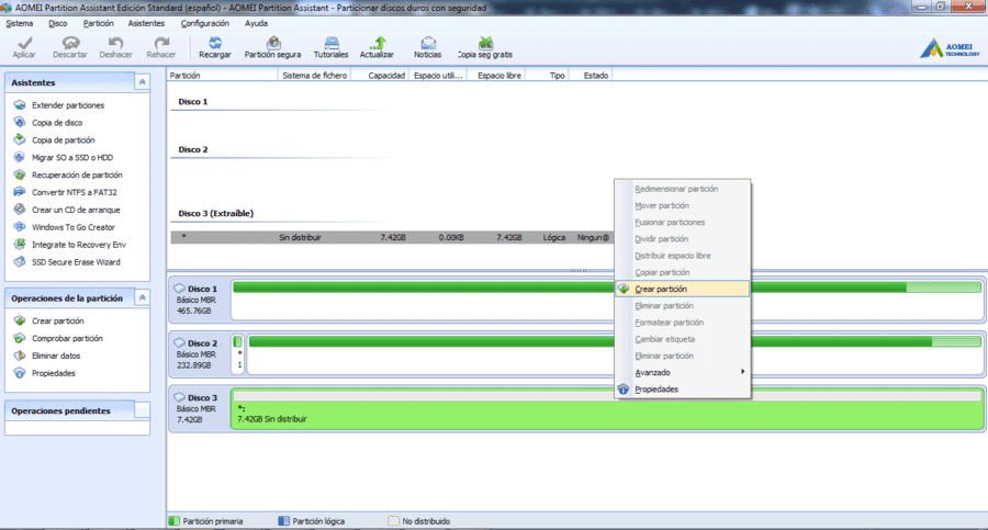

PAra empezar necesitamos el programa AOMEI Partition Manager
Ampliar memoria interna SIN ROOT 319462-f5c55daac3cd2e321adbbedb00b23b83.jpg

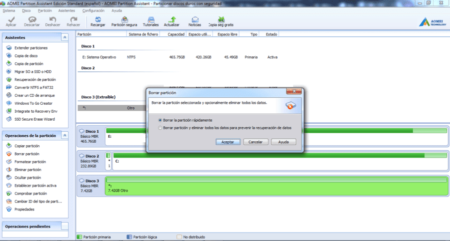

Le damos click derecho al puerto donde tenemos la SD (En mi caso el H) y le damos a eliminar partición, confirmamos y luego arriba a la izquierda a "aplicar"
Ampliar memoria interna SIN ROOT 319463-b6fe41053a305a779d77ecae85d1c7bb.jpg Ampliar memoria interna SIN ROOT 319464-af9faca471e88245c029febb1e965b2c.jpg

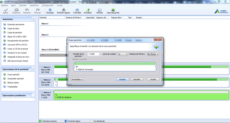

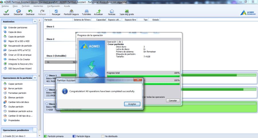

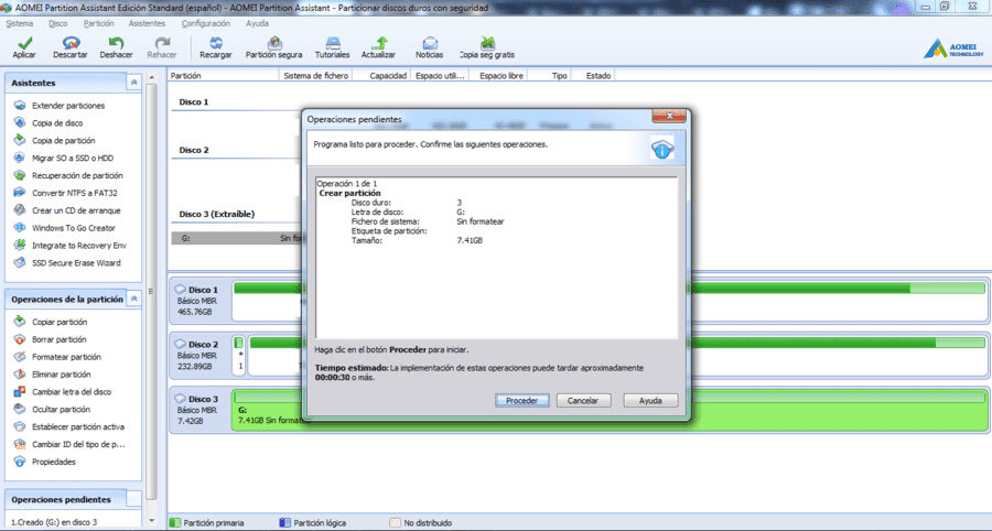

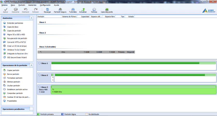

Le damos otra vez click derecho y "Crear partición". Pero hay que crearla sin formato. Confirmamos y le damos a aplicar.
Ampliar memoria interna SIN ROOT 319465-25a13f668da9556979ca37583ae19896.jpg Ampliar memoria interna SIN ROOT 319466-ffa06ed597f9f20b2cd4227008055601.jpg
Ampliar memoria interna SIN ROOT 319468-fe51d6d459e9994e67c38e74a0794586.jpg

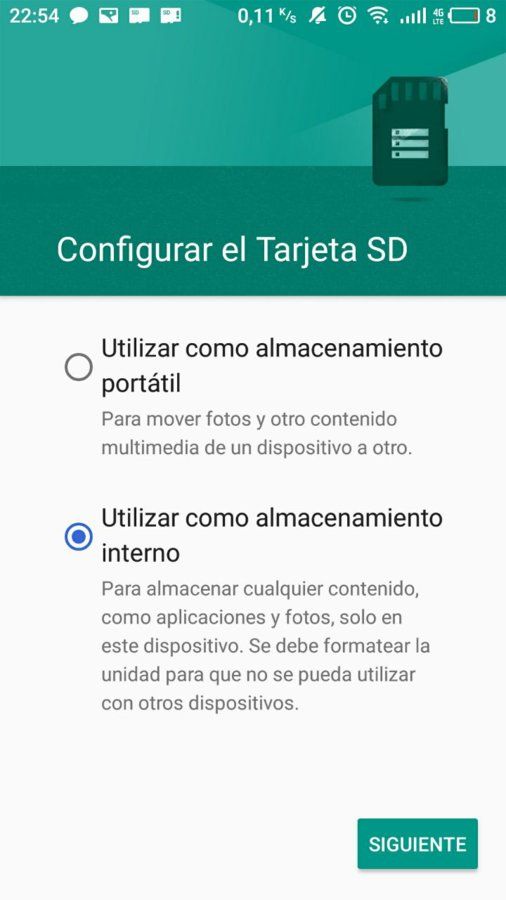

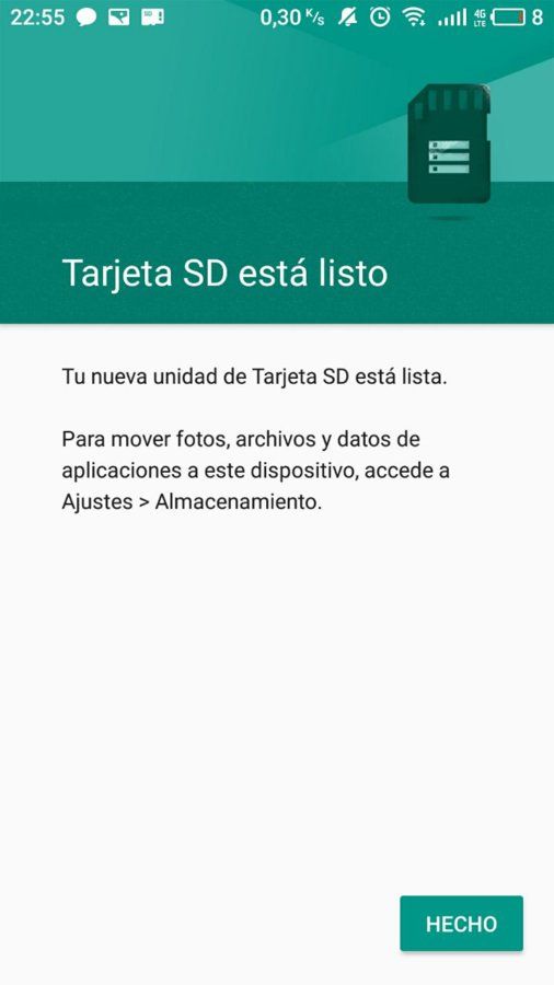

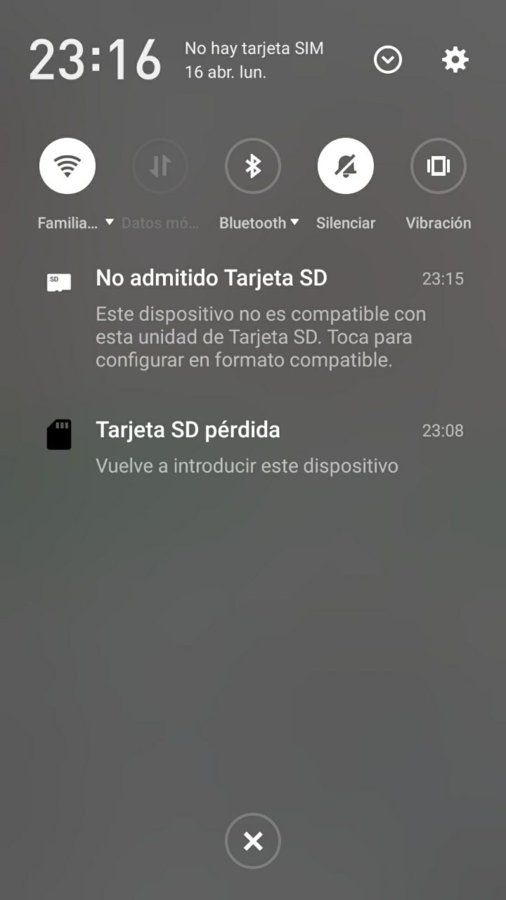

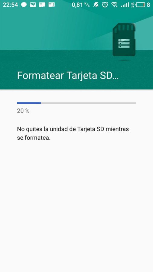

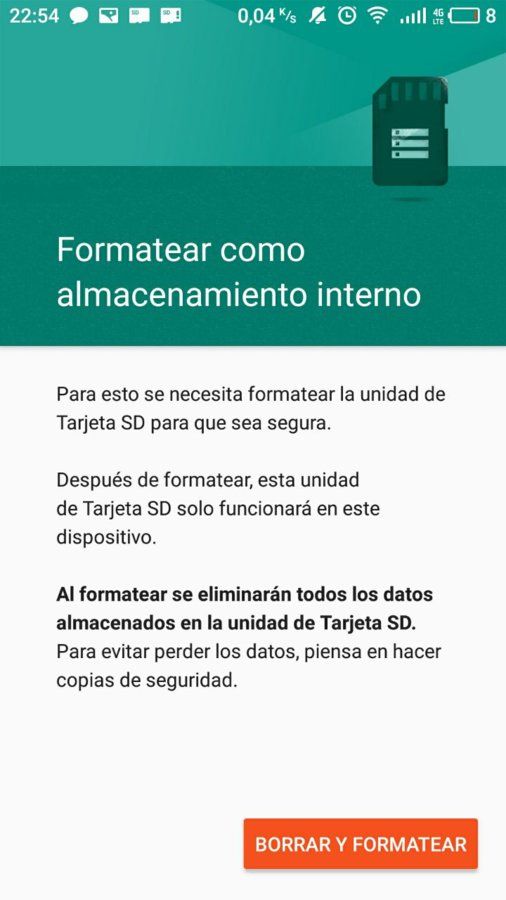

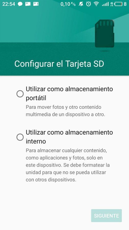

después de eso, metemos la SD en el móvil y os saldrá un mensaje en la barra de notificaciones que la SD no es compatible, le dais click y prácticamente es darle a "siguiente":
Ampliar memoria interna SIN ROOT 319473-5ab0b0c77a122ba355a28c1dd9735ea4.jpg Ampliar memoria interna SIN ROOT 319474-5ead96bf7d75c62ca6038489888d0c87.jpg Ampliar memoria interna SIN ROOT 319475-39c3f534d111f13c4c3302b0a4359b9d.jpg Ampliar memoria interna SIN ROOT 319476-c8ad7acfdf5cc9597c71f3a552fb3ab3.jpg Ampliar memoria interna SIN ROOT 319477-dc89a039840bf1621eb664607a3d3ef7.jpg

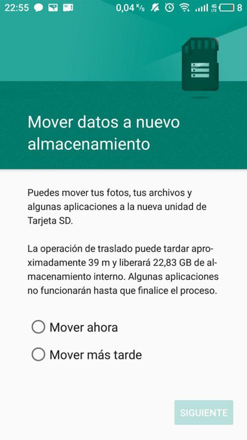

Luego os pregunratá si queréis mover los datos ahora (en mi caso yo le he dado a más tarde)

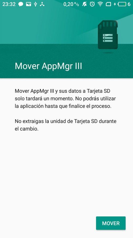

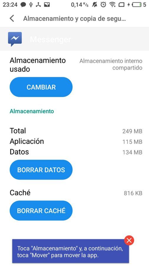

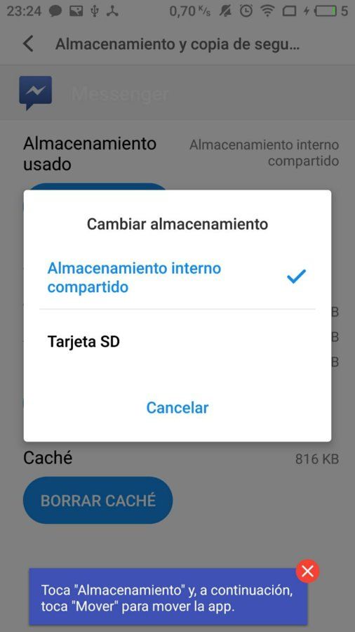

Y en ajustes -> almacenamiento y copia habrá una opción d emover la app a la SD (No todas las APPS son movibles). Podeis ver qué apps son movibles con appmanager III (appsd)
Ampliar memoria interna SIN ROOT 319472-0c2328e0b08ea08ef8bdf5b22914aeb2.jpg Ampliar memoria interna SIN ROOT 319471-0b311c4a483c8ce087f03803a4b654c1.jpg
Al darle a mover a la SD os sale una pantalla como esta (la app del pantallazo de arriba y el de abajo es distinta, pero porque lo he probado con varias apps)
Ampliar memoria interna SIN ROOT 319469-3c2a8cf5229cd1c335df0c25faa94113.jpg Ampliar memoria interna SIN ROOT 319470-de87cf3df13db4b8264d880b62c747f1.jpg
