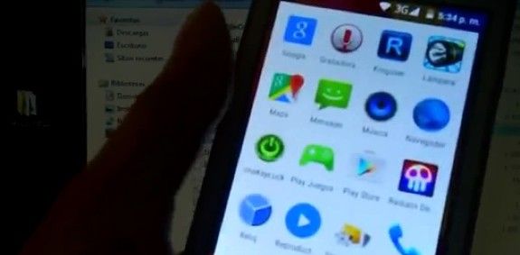

De manera oficial Doogee ha publicado la mas reciente versión de su rom stock para el Leo DG280, con la novedad de estar basada en Android 5.0 Lollipop, multilenguaje y sin Gapps. Se trata de una beta y viene sin rootear.
