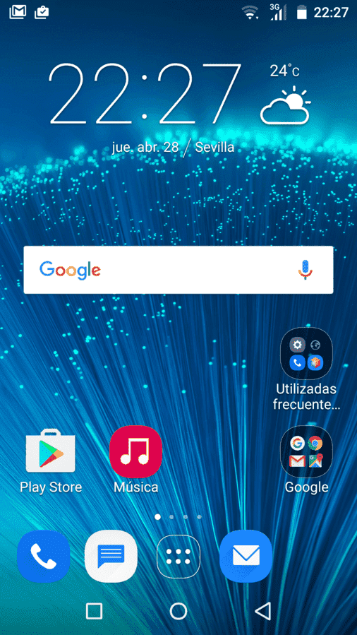

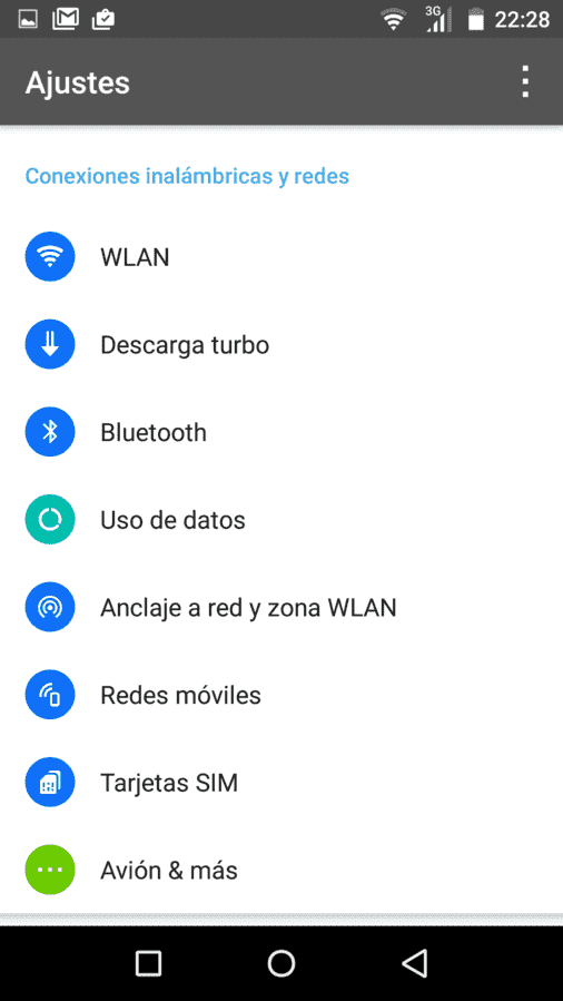

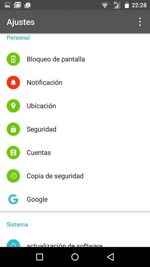

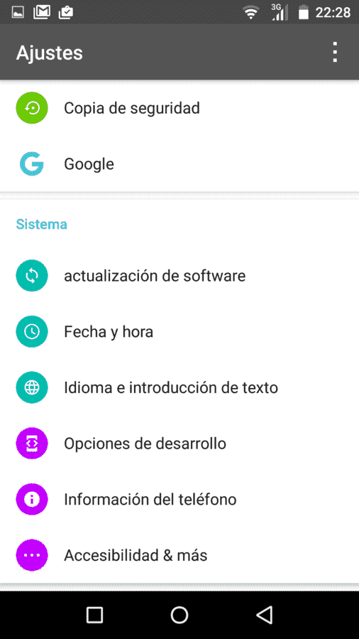

Como os comentaba, ya tenemos Android 6.0 para nuestro Infocus.
La ROM no es multillenguaje, es la versión China y trae varios idiomas, que no incluyen el español, pero en principio no es un problema, me explico.
Infocus saca una ROM y dependiendo de un código, que esta en un archivo, te deja seleccionar mas o menos idiomas, según a que mercado va dirigido:
100AO - Este seria para Asia
100IN - Este seria para la India
100TW - Este seria para Taiwán
100CN - Este seria para China
100WW - Este seria para el resto del mundo (multilenguaje)

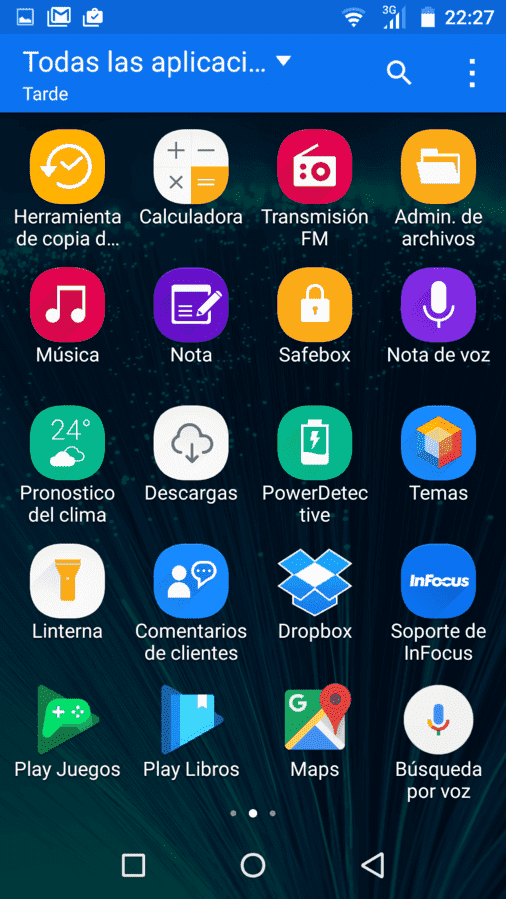

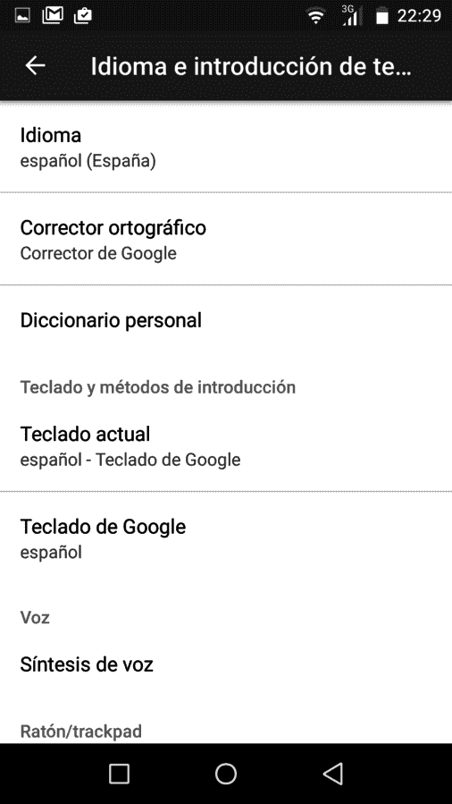

El tema es que al instalar la ROM, lo que hace es como un "upgrade" y te deja la configuración que tuvieras seleccionada. Si tenias Español, esta todo en Español, pero no lo cambiéis porque ya no tendréis la opción en el menú para poderlo cambiar de nuevo.

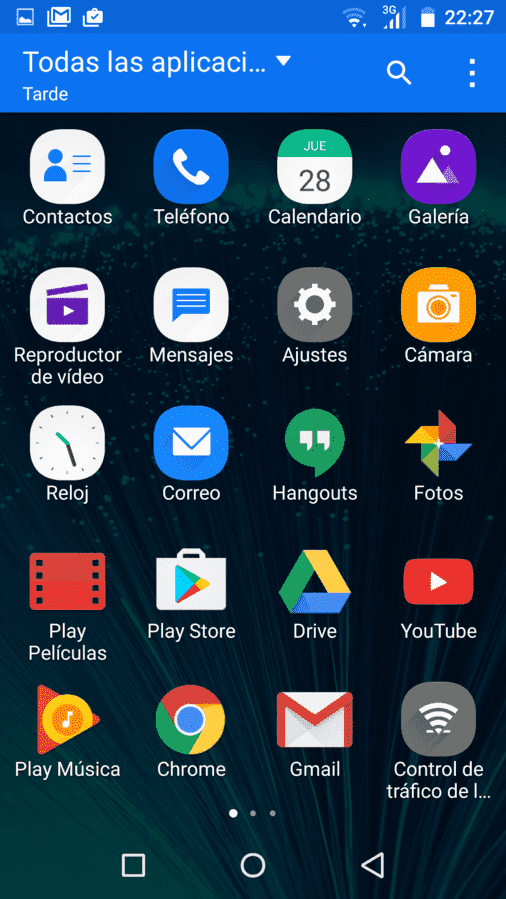

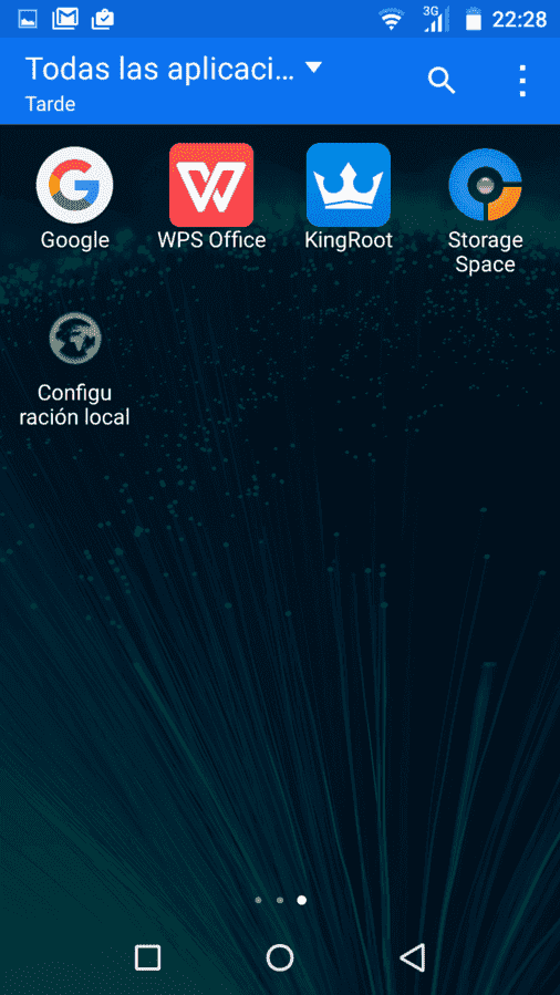

Os dejo unas capturas y observareis el tema de los idiomas.
Screenshot_2016-04-28-22-27-31.png Screenshot_2016-04-28-22-27-48.png Screenshot_2016-04-28-22-27-58.png Screenshot_2016-04-28-22-28-08.png Screenshot_2016-04-28-22-28-22.png Screenshot_2016-04-28-22-28-30.png Screenshot_2016-04-28-22-28-40.png Screenshot_2016-04-28-22-28-48.png Screenshot_2016-04-28-22-28-55.png Screenshot_2016-04-28-22-29-17.png Screenshot_2016-04-28-22-29-29.png Screenshot_2016-04-28-22-30-54.png

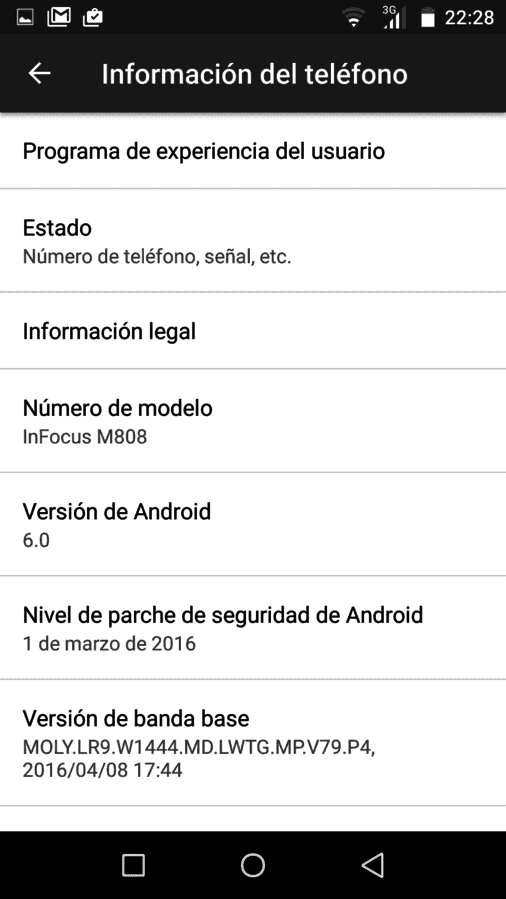

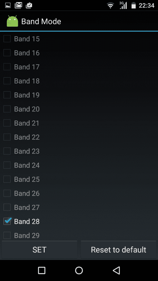

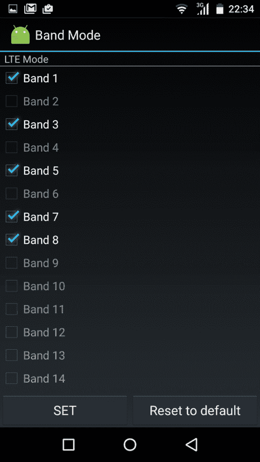

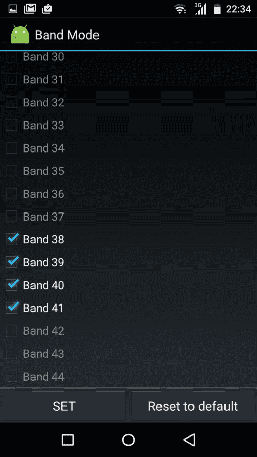

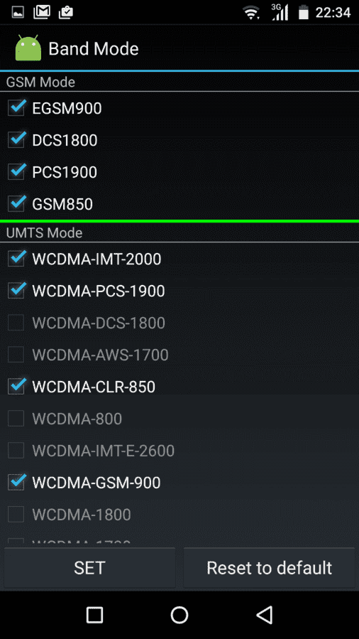

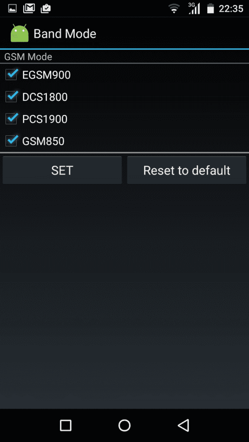

A nivel de bandas conserva exactamente todas las bandas, eso no cambia:
Screenshot_2016-04-28-22-34-07.png Screenshot_2016-04-28-22-34-19.png Screenshot_2016-04-28-22-34-39.png Screenshot_2016-04-28-22-34-54.png Screenshot_2016-04-28-22-35-22.png

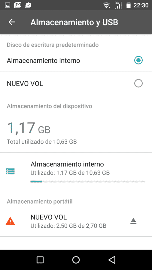

Como novedad, veo el tema de la SD. Te pregunta como quieres usarla, si para usarla en el terminal o para guardar fotos y archivos multimedia para compartir con otros equipos.
Si escoges para usarla con el móvil, te pedirá formatearla y solo la podras usar con ese dispositivo y si escoges la opción segunda solo veras los archivos multimedia, nada mas.

@77chedu la rom no es multilenguaje, pero si la instalamos es como un upgrade, te respeta el idioma. Sale todo en Español, pero en ajustes/idiomas no aparece el Español. Si cambias el idioma, después no puedes activarlo de nuevo, pero creo que esto con morelocal 2 se puede arreglar.
