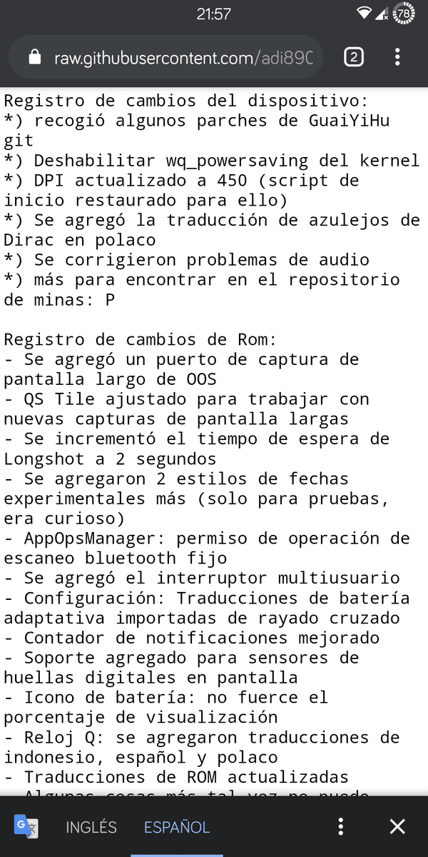

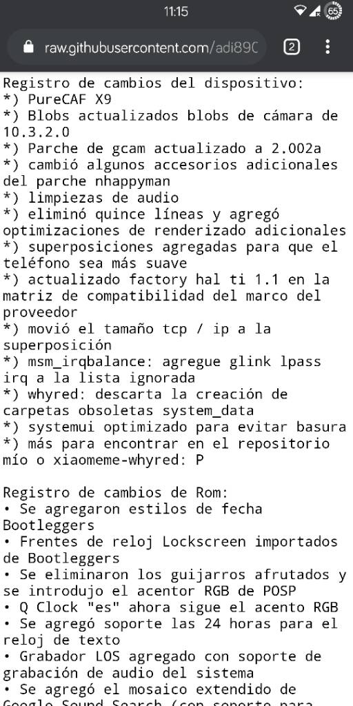

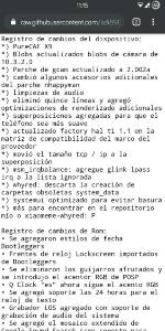

Versión del 21/08 instalada en sucio desde el PB.
Este es su changelog

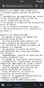

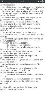

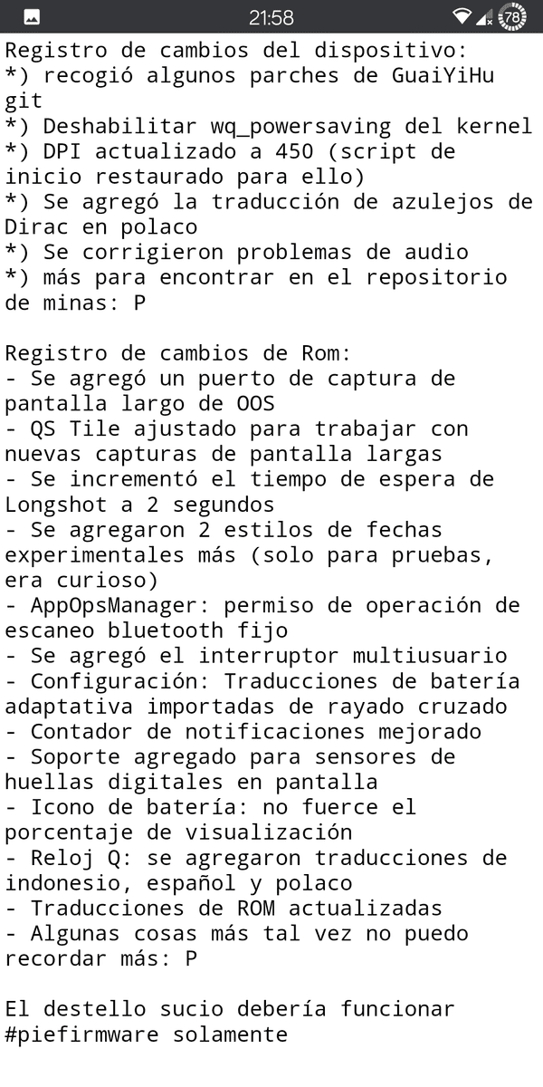

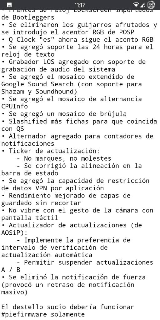

Hay actualización de fecha 26/08. Desde la del 21 a mi me ha vuelto a fallar la instalación de la OTA. Al iniciar el recovery PB se sigue yendo al menú de ajustes. Toca instalar otra vez de forma manual en sucio. Lo curioso es que, esta mañana antes de salirme la descarga del 26 me salía una nota informativa que, decía, que la del 21 no se podía instalar desde el actualizador. Toca volver a instalar en sucio a manivela.
Screenshot_Chrome_Dev_20190827-215757.png Screenshot_Chrome_Dev_20190827-215815.png
Yo acabo de recuperar la copia de ésta rom, era de hace mas de un mes, y he actualizado a la última con el recovery official de forma desatendida sin problema.
