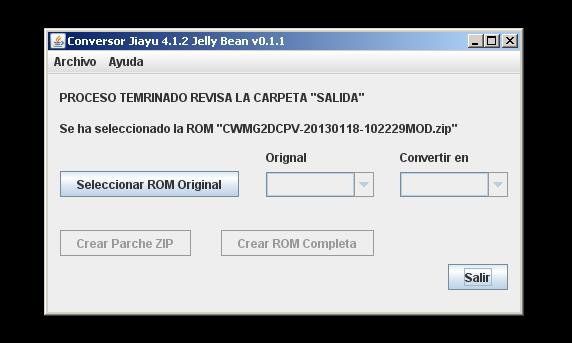

      Os subo una aplicación java para ejecutar en el pc y crear un fichero.zip flasheable por recovery para convertir una rom de un no N a un N, o lo que es lo mismo una rom del chip S500 al S501...o una de chip mt6620 a mt6628.
      Es para Jiayu
      Es necesario tener instalada la JRE de Java.
      La podeis descargar de aquí
      http://www.java.com/es/download/
      El uso es sencillo:
      img.tapatalk.com_d_13_06_20_u6yte5ej.
      Primero descomprimir
      Una vez descomprimido ejecutar el fichero ConversorToN.jar
      Una vez abierto pulsar el botón seleccionar rom
      Seleccionais el zip de la ROM original (es decir por ejemplo la del G3DC o la del G2DCPV)
      Una vez seleccionado se activan los botones (de momento solo funciona el de "Crear Parche zip")
      Pulsais el botón de "Crear Parche zip" y os generará un fichero zip en la ruta "salida" dentro de la carpeta del programa
      Ese Zip lo podeis flashear por recovery justo despues de la rom y ya tendreis la rom del G3DC o del G2DCPV o del G2DC funcionando en el mismo dispositivo pero N.
      SOLO VALIDO PARA ROMS DEL G3 Dual CORE y G2 Dual Core SOLO ROMS JELLY BEAN!!!:
      -G2DC ->Convertir en G2DCN
      -G2DCPV ->Converir en G2DCPVN
      -G3DC ->Convertir en G3DCN

      SOLO CONVIERTE DEL "SIN N" AL CON "N" NO AL REVES
