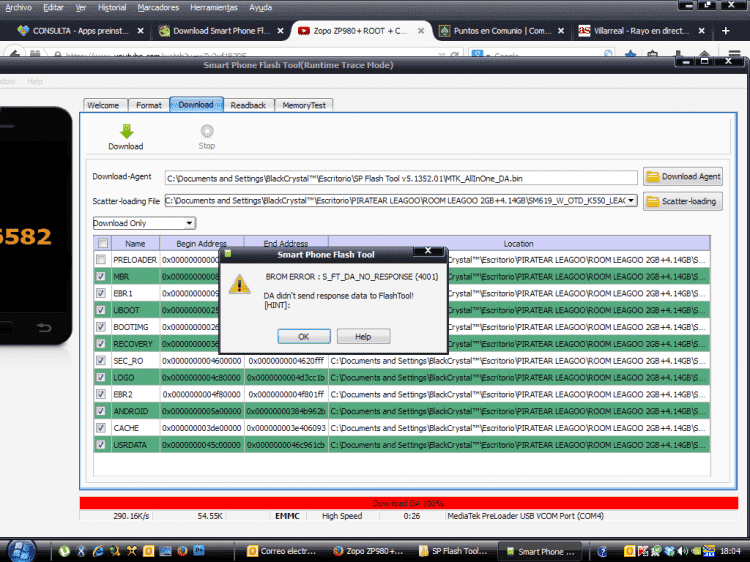

ya lo hice con la nueva version, y ahora me sale este error:
yo no se si hago algo mal, esta mal el movil, la room que me baje o que ,pero estoy empezando a estar harto ya del puñetero movil jje.

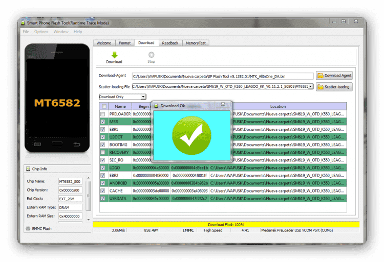

@payens Yo he realizado el flash y he desmarcado la casilla primera y la del Recovery me lo a realizado bien te mando la imagen.
Yo lo tenia Root más con el Recovery, no creo que eso influya para que puedas flashearlo

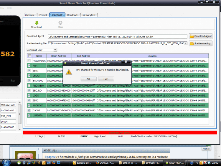

hola, he visto por tu imagen, que el firmware que has puesto es distinto al mio, el mio es KK_V0.11.2.3_S0805 y el tuyo es la version 11.2.1 puede que ahi este el fallo?. donde has conseguido ese firmware, ya que el mio lo baje de la web de leagoo, si puedes pasarme el zip de tu firmware si no funciona el mio, te lo agradezco, ya que con el firmware que tengo, me aparece este mensaje, y tampoco me deja hacerlo le doy a OK y ya me sale como que esta finalizado pero no ha echo nada. ya estoy HARTO de este puñetero movil jeje.
