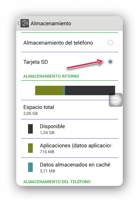

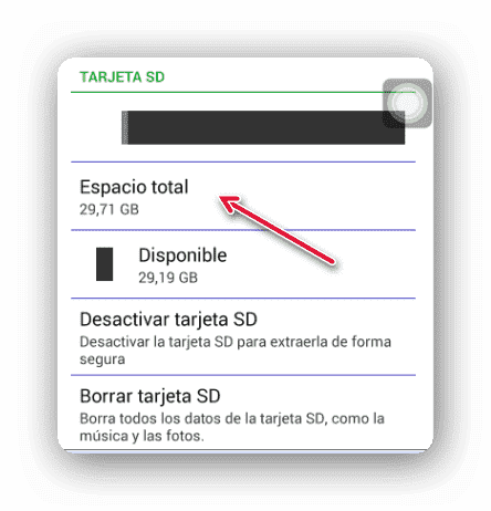

Hola @carsanher, a mí el móvil si que me reconoce la tarjeta SD, lo que no la veo es en aplicaciones y cuando intento hacer un backup con el titanium me dice este programa que no hay espacio suficiente. Antes de ser ROOT ni me figue en ello asido ahora cuando he intentado hacer la copia de seguridad con titanium.
Voy a subir unas fotos a ver si lo tenéis vosotros así como yo.
En aplicaciones solo me sale descargas - almacenamiento del teléfono - en ejecución - todas, pero no sale tarjeta SD. Ashampoo_Snap_2014.08.24_15h21m25s_001_.png

He hecho las pruebas con titanium backup con una app en concreto para ir más rápido... te cuento todo lo que he tenido hacer para que me funcione...
Efectivamente existe la limitación de escritura en la SD por el tema de kitkat (por lo menos en mi móvil y esta ROM)....partiendo de esto te cuento lo que he hecho para solucionarlo:
La tarjeta SD me la reconoce como a ti...y no me aparece en la parte de Aplicaciones (pero es irrelevante) y sí en Almacenamiento.
Fui a Titaniuim para cambiar la ruta donde se guardan las copias de seguridad y aquí el problema...pulso en el botón DETECTAR y luego en Tarjeta SD..me aparecen las dos sdcard, la del móvil y la microsd...pero al intentar seleccionar la ruta de la microsd me dice que no tiene permisos de escritura (este es el famoso bloqueo de escritura en la SD)

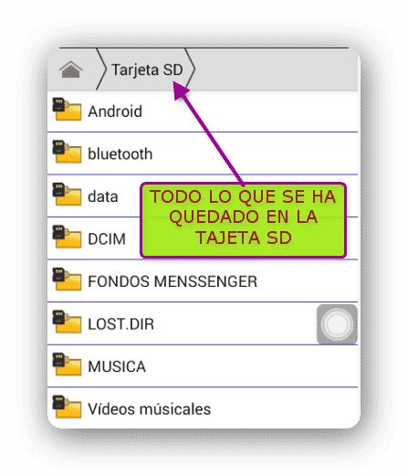

Lo que he tenido que hacer es instalar el módulo de XPOSED(previamente tienes que instalar el xposed) : KITKAT SD Card Full Access... Activo el módulo
reinicio el móvil...
Vuelvo a Titatium a cambiar las preferencias de ubicación de copias de seguridad...ya me reconoce que puede escribir en la tarjeta... Hago una copia de seguridad de un app...y me la deja en la tarjeta microsd.
