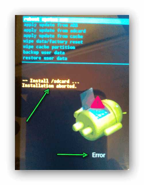

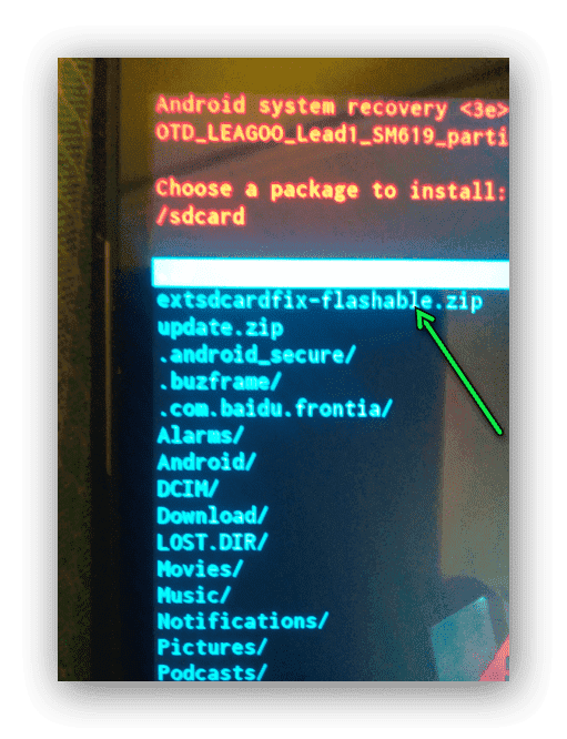

@flledo yo lo he intentado varias veces y me da error mando fotos para que se vea.
El Recovery como el SD lo he intentado instalar por mobileuncletools, pero nada de nada no hay forma.

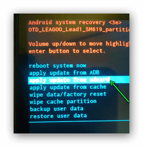

@waterjavy Si tienes instalado el Mobileuncletools, una vez que has puesto el archivo en zip en la memoria interna del teléfono vas y abres la aplicación Mobileuncletools.
Entra donde pone Modo Recovery, y sigue los pasos que ves en las fotos.
A ver si tú tienes más suerte y te deja instalar.
En primer lugar tendrías que estar correctamente roteado. Si lo estas, tendría que ser un paseíto.
Por lo que veo en las imágenes estas con un recovery para foyo recovery <3e>. Ese no te servirá para mucho.
