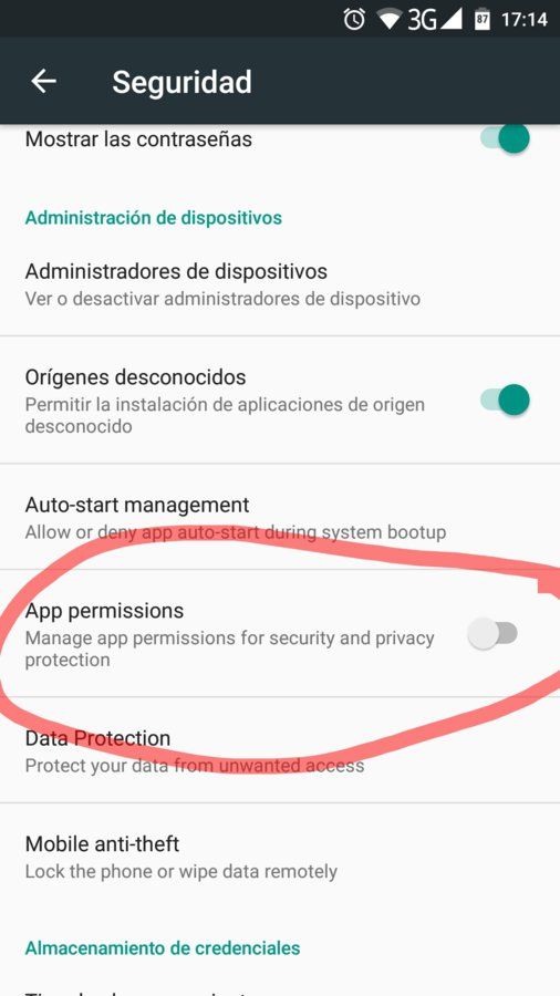

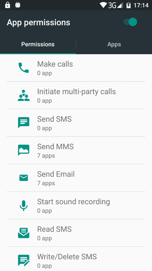

No te entiendo lo de las app permissions y el candado, si me pones alguna captura...
claro aqui tienes
