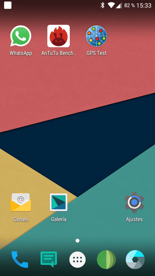

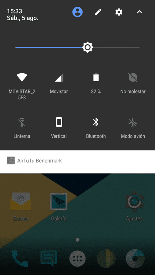

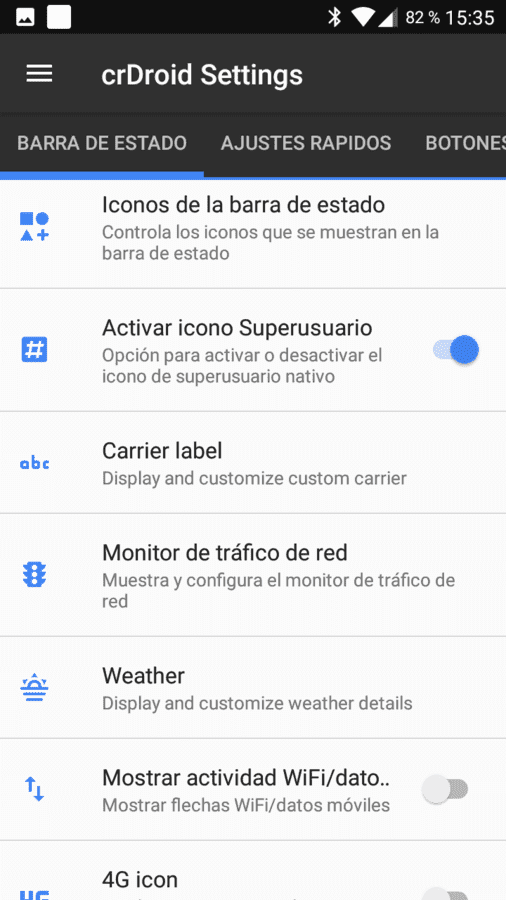

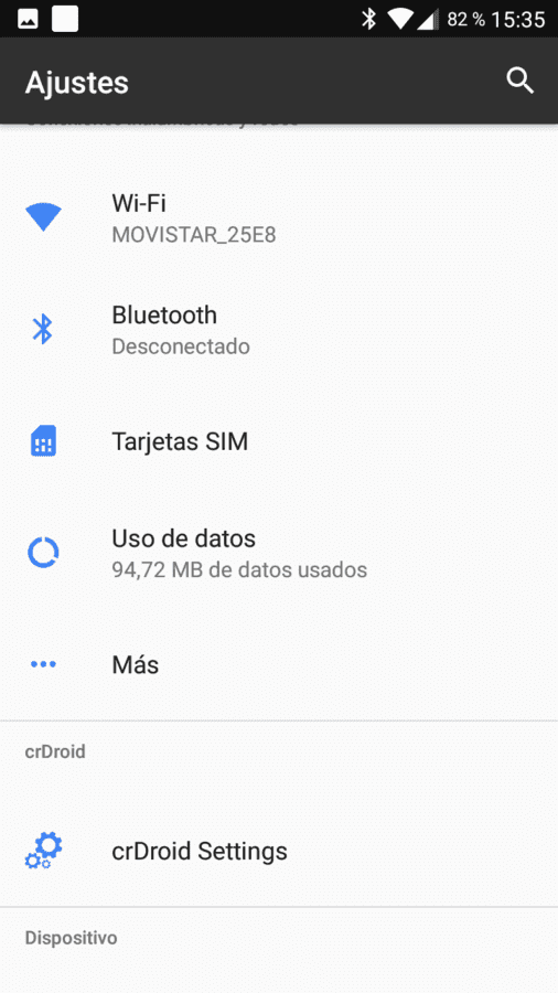

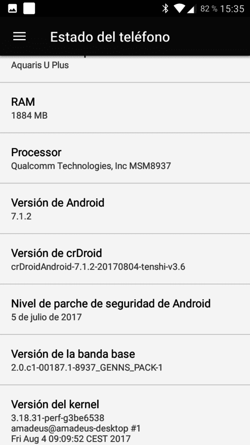

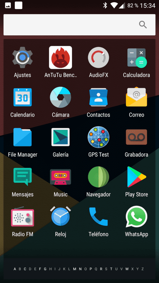

CrDroidAndroid-7.1.2 v3.6 compilada para el Aquaris U Plus
ANTES DE PROBARLA DEBES DE SABER,QUE TU Y SOLO TU,ERES RESPONSABLE DE LO QUE HACES A TU TERMINAL.
ESTA ROM ESTA COMPILADA PARA EL Aquaris U Plus.SI LA PRUBAS EN OTROS TERMINALES NO TE ASEGURO DE QUE FUNCIONE.
Screenshot_20170805-155120.png Screenshot_20170805-153352.png Screenshot_20170805-153400.png
Screenshot_20170805-153406.png Screenshot_20170805-153429.png Screenshot_20170805-153505.png
