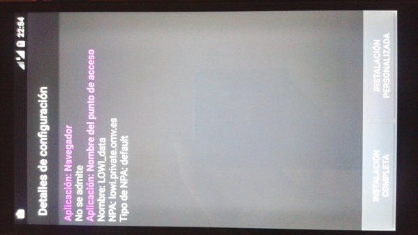

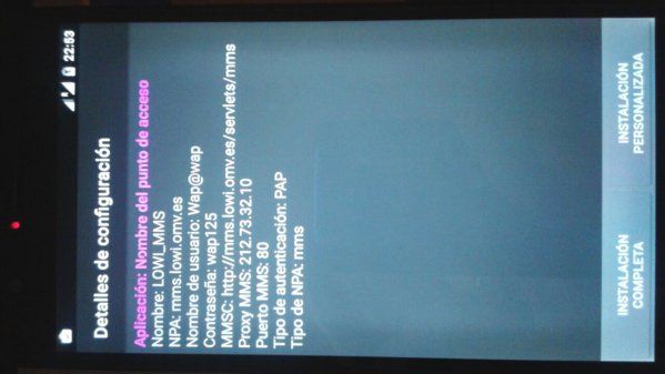

He encontrado esto: https://www.lowi.es/configurar-acceso-internet/, y se puede pedir que te envíen esos mensajes de configuración. Y ya funciona! Lo digo por otros foreros que leí tenían el mismo problema. Pongo capturas de lo que te llega y de cómo lo configuro.

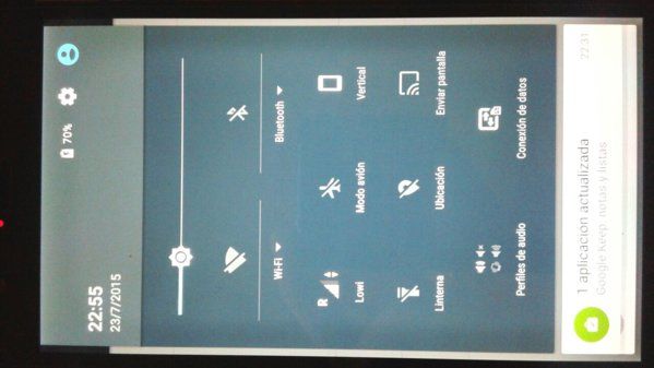

Aún me quedo en LL ... ahora mismo me queda el tema de la batería que tengo que hacer la calibración cuando lo cargue al 100%, y el tema de que al poner y quitar wifi no va bien del todo el enganche de datos (y probar el bluetooth del coche pero según leo sí funcionaría)

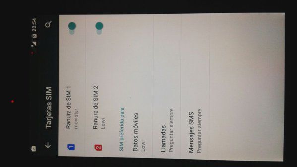

Otro problema que estoy detectando es que una de las dos SIM me la fuerza a 2G ... No sé si a alguien más le pasa. Cuando he puesto la SIM de Lowi con los datos, la de Movistar queda 'en gris' en 2G, no hay forma de cambiarlo. Y antes de hacer el cambio me fijé que pasaba igual, la SIM de Lowi estaba en 2G y la de Movistar normal con el 3G y el 4G.
