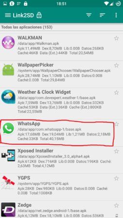

Voy a dejar una mini guia para convertir una aplicacion descargada por nosotros en aplicacion de sistema. Esto viene bien, en algunos casos en que las notificaciones de alguna aplicacion no llega como debiera. El proceso lo he realizado con la aplicacion Link2Sd, aplicacion gratuita que os podeis descargar del Play Store (tambien hay otras aplicaciones que permiten esto, pero con el Link2Sd es como lo hago yo).
Antes de nada, comentar que he habia dicho que pondria una guia que realicé para un movil que tuve, pero he preferido probar a convertir una aplicacion en la rom que llevo en el Jiayu S3 de 3Gb ( yo llevo la Armagedon V1.1.2 con el Xposed Alpha V70, segun el metodo de @Kaneki ) y asi comprobar de primera mano que funcionase todo.
Tambien decir que yo no tenia ni tengo ningun problema con las llegadas de las notificaciones de ninguna aplicacion, pero he realizado el proceso para ayudar a los compañeros del foro que si lo tienen. Bueno, pasamos al tutorial:
Si teneis problemas con las notificaciones de alguna app (no llegan o no llegan como deberian) podeis probar a convertirla en Aplicacion de Sistema. Antes de realizar el proceso, hacer un backup de la rom por lo que pueda pasar, ya que vamos a modificar el sistema. Siempre me ha funcionado en todos los moviles menos una vez y tuve que cargar el backup...Avisados quedais...

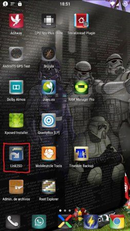

Para convertirla en aplicacion de sistema yo utilizo el Link2Sd
Abrimos la aplicacion y buscamos entre todas las aplicaciones la aplicacion que queremos convertir en aplicacion de sistema. En este caso yo he realizado el cambio con el Watsapp:

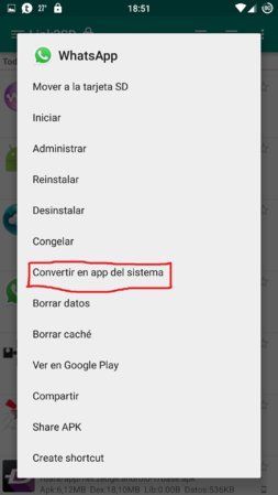

Pulsamos sobre la aplicacion que queremos convertir en aplicacion de sistema hasta que nos aparezca el menu que aparece en la captura y seleccionamos Convertir en app del sistema:

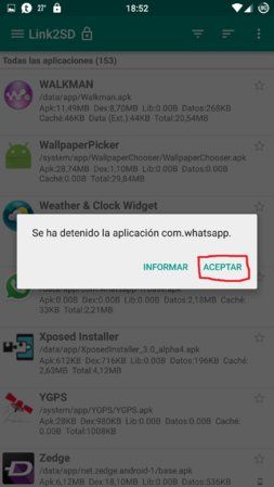

Y comenzara el proceso. Cuando acabe el proceso, reiniciais el movil. Es posible, dependiendo la app que sea, que ponga algun tipo de mensaje como la captura que pongo abajo. Se le da a Aceptar y reiniciamos el movil...en todo caso siempre es mejor cuando acabe el proceso reiniciar el movil.

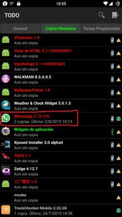

Una vez reiniciado el movil, comprobais que os la ha convertido en aplicacion de sistema con Titanium Backup. La aplicacion convertida os tiene que aparecer en rojo y no en blanco como aparecen las aplicaciones descargadas.
Decir que a mi me sigue funcionando el Watsapp despues del proceso y envio y me llegan los wats normalmente.

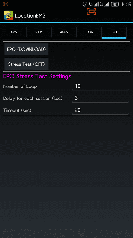

Dices que tú has realizado en kitkat la modificación en el modo ingeniero.....
¿Podrías decirnos como lo has hecho?
Porque ese modo ingeniero ya no es el de nuestro Jiayu.
En el que tenemos para nuestra version android (ya sea kitkat o lollipop) ya no hay pestaña epo
Yo lo estoy viendo ahora la rom KK, con la aplicacion bajada desde el play: https://play.google.com/store/apps/details?id=com.themonsterit.EngineerStarter&hl=es y he seguido los pasos del tuto del link.
Despues de hacer el tuto, la conectividad a los satelites mejoro de ninguno (esperando casi 5 minutos o mas) a varios en maso 1 / 1 y medio minuto, y tomando en cuenta que estoy en America del Sur, y casi todos vienen optimizados para Europa, eso es un muy buen tiempo, para mi claro. La eficiencia es casi de un 95% en cuanto a posicionamiento y manejo en ruta (no tiene otro uso), el programa es el Sygic V13 con mapas actualizados para las pruebas. Lo he probado en cuidad y en el campo o zonas rurales mas aisladas con la misma efectividad.
Aqui te dejo las capturas, son tomadas recien. Rom compilacion propia/ oficial KK, Jiayu S3S_07-05-2015 totalmente de stock, sin agregados. Saludos.
Descargo la aplicación que pones....
Pero no hay EPO para mí......
Lo que te había dicho
Entonces no funciona en LL pporq no figura el menu, aunq si tienes los pasos siguientes.

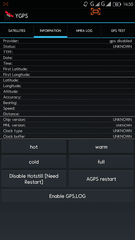

Todavia queda probar el FasterGps del play, que modifica el archivo gps.conf colocando los puntos de acceso de acuerdo al pais/ continente que selecciones. En LL, despues de instalar el parche del modem, no tuve mayores problemas con el gps, pero sabemos muy bien que cada movil es un mundo.
Por cierto, estoy todavia en KK por una cuestion de cobertura, no hay con q darle a esa rom.
