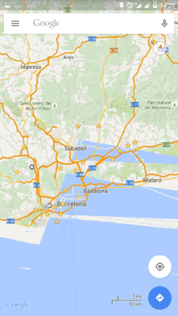

Tengo los mismos problemas de Alzheimer de la batería, además el WiFi no va fino, las llamadas se cortan a los 10 minutos y google maps se ve fatal con zooms grandes. Adjunto ejemplo. A alguien mas le pasa?
