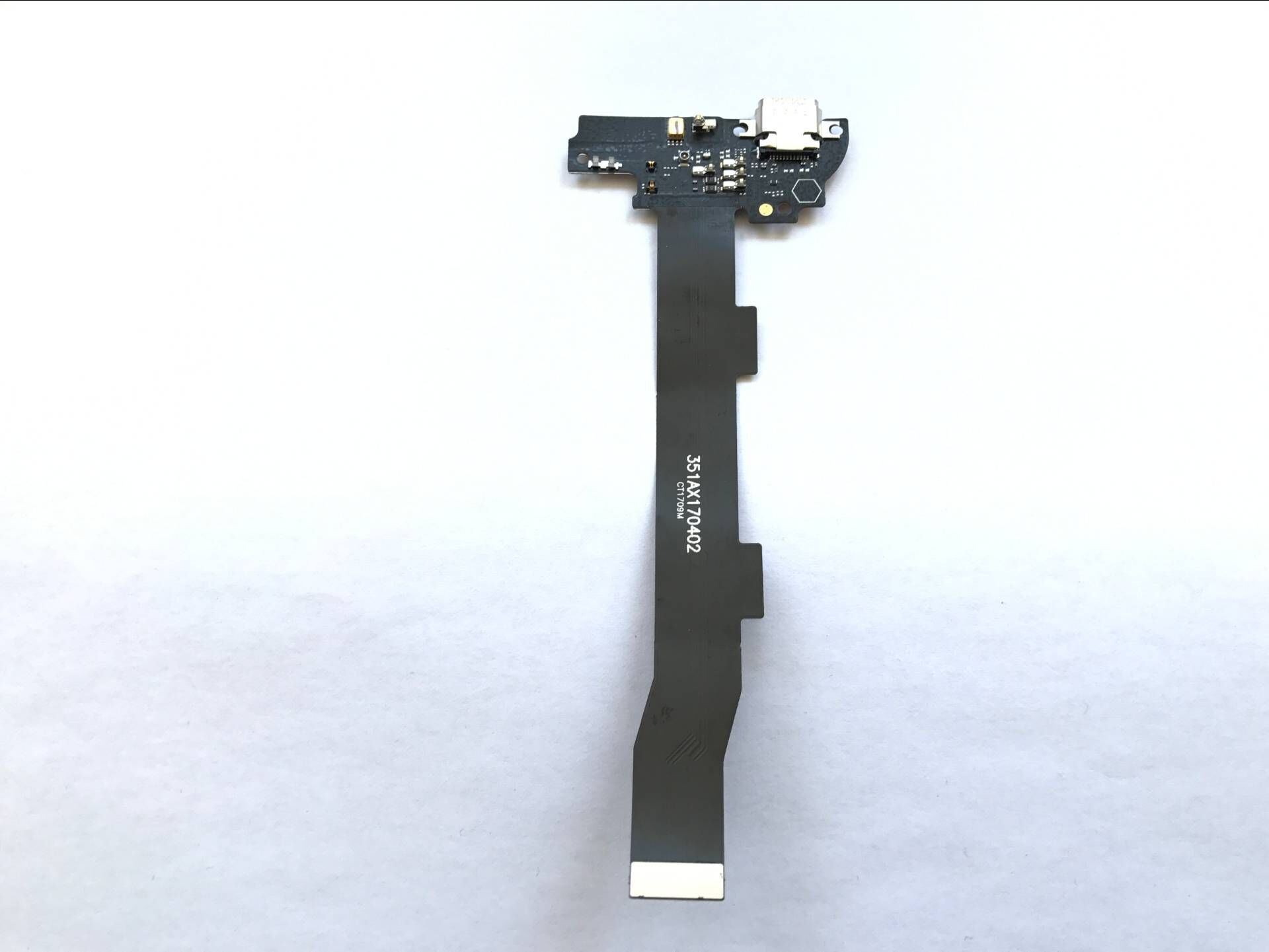

No creo que te lo hayas cargado, solo esta de parranda. Abrelo ya y desconecta la bateria:
y luego ya puedes quitar la placa de carga, un poco liadilla para quitarla, pero con cuidadito sale bien. Esta es la pieza que necesitas:
Aliexpress.com: Comprar Para Xiao mi 5S Plus USB Board alta calidad reemplazo de montaje parte de fijación Accesorios para Xiao mi 5S plus/Mi 5S más de xiaomi replacement fiable proveedores en Mobilespart Technology Co., Ltd
