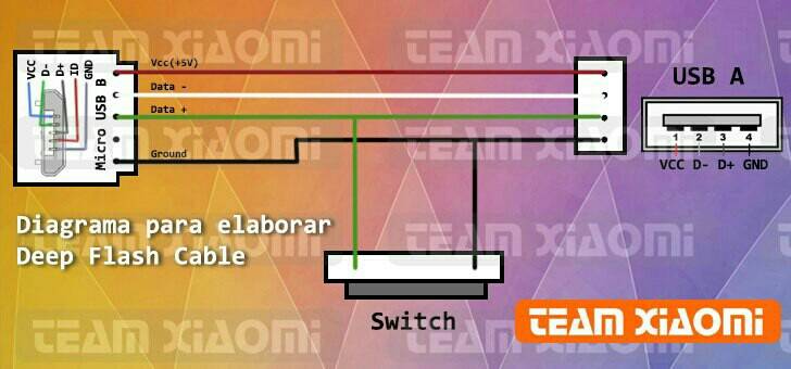

@Feligres habéis probado con el cable ese que trae el botón, que usan las tiendas para meterle sus rom?
No. No tengo cable DeepFlash...
Estoy pensando en pillar uno, pero por tenerlo en casa. Los he visto en Ali bastante bien de precio.
Aunque parece que con el cable tampoco revive, siempre viene bien tener uno.
Es fácil hacer uno casero, por probar
La verdad que si no lo reconoce mi flash da igual el cable, creo yo

Leí hace un tiempo que el método del cable no funciona en RMN5. Tendría que buscar la noticia, por alguna razón, Xiaomi anuló ese método.

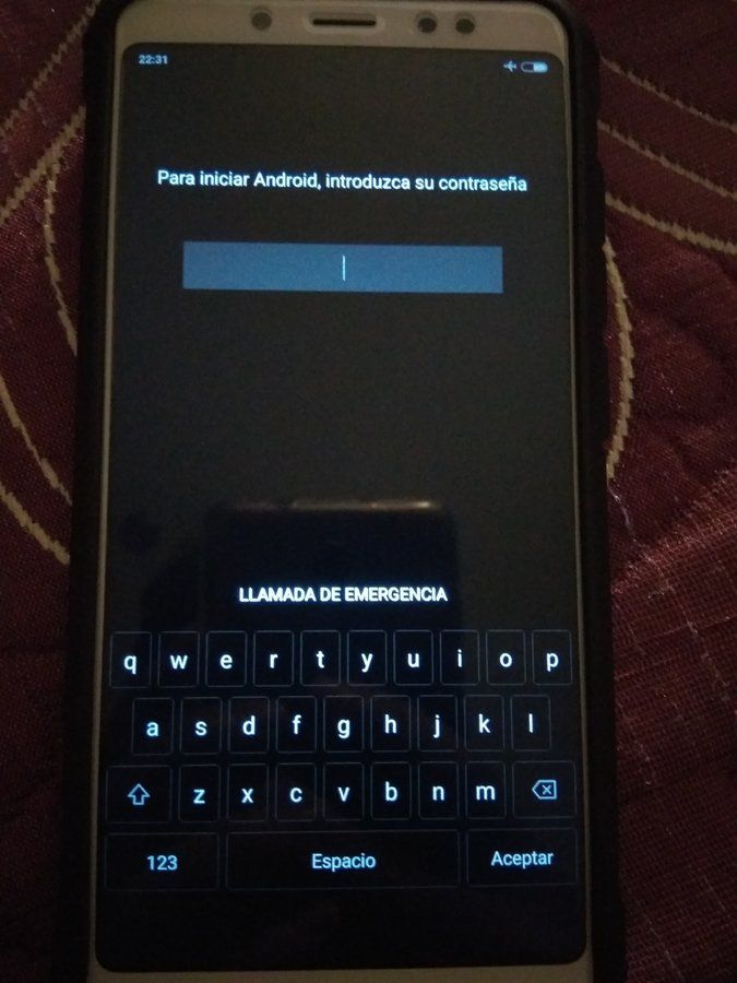

Me acabo de llevar un susto después de hacer una copia de seguridad con el twrp. Sólo es la tercera que hago con el RMN5. La 1a copia que hice fue de la rom de origen por si las moscas. La 2a la hice al instalar globeROM 9.5.14. Las dos como es de esperar, sin problemas. Hoy he hecho la 3a ya que había instalado algunas cosas y tal (cada x tiempo borro copia vieja y hago otra). Pues cuando reinicio me sale esto en lugar del pin y el patrón:
Nada que hacer, bastante extrañado y con todo éste rollo bastante acoj****o.
He apagado totalmente el móvil, he encendido y ha arrancado con normalidad. ¿Sabéis algo de ésto?
Parece más un tema off-topic. Haz tú consulta en ese hilo. Nosotros no somos rusos :tonguewink:
