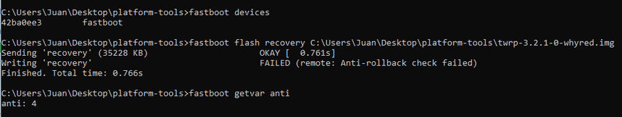

No he tenido tiempo hasta ahora para poder subir este mensaje, lo primero agradecer a @antonioantuan por el video que mando sobre como instalar el TWRP aun que te devuelva la consola el error FAILED (remote: Anti-rollback check failed).
Lo confirmo la solución funciona a la perfección.
Imagen del error
Aquí os dejo el video de nuevo de como solucionarlo
Antes de seguir el chico del video usa Platform-Tools, que es un componente que incluye herramientas que interactúan con la plataforma android, como adb, fastboot y systrace. Estas herramientas son necesarias para el desarrollo de aplicaciones de android, desbloquear el gestor de arranque o flashearlo.
Descargas:
- Platform-Tools
- TWRP
Si perdemos el TWRP al pasar a una version de MIUI 10 superior al 8.7.5 nos dará un error a la hora de intentar instalarlo de nuevo, esto aparece por la nueva medida de Anti-rollback en las nuevas actualizaciones de MIUI 10, para comprobar si tenemos el anti-rollback desde el simbolo de sistema usamos el comando fastboot getvar anti, si nos devuelve un 3 es que aun no lo tenemos, si nos devuelve un 4 es que lo tenemos.

  6. Luego fastboot flash recovery twrp.img (Aqui nos devolvera el error, lo ignoramos y continuamos).
  7. Por ultimo fastboot boot twrp.img y se reiniciara en TWRP.
