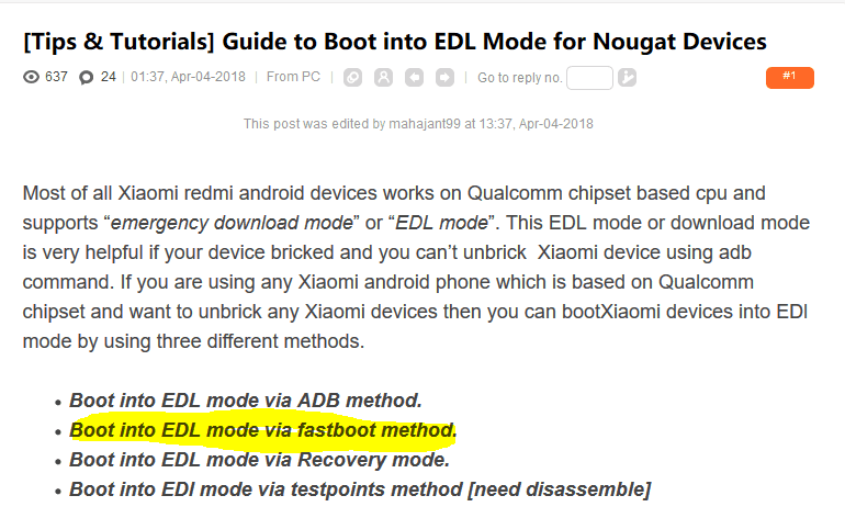

Te lo está reconociendo en fastboot verdad, no sé si tienes el bootloader desbloqueado o no, pues con esto te debería de instalar una igual o superior a la de antes del brickeo, o bien instalar TWRP y después una CustomROM.Cuando lo conecto al ordenador, solo me lo reconoce en el administrador de dispositivos, en mi pc, no me sale nada,ni se enciende el lees de cargando, lo seguiremos intentando, prueba error, no hay otra hasta que esté tema avance y la gente empiece a poder desblikearlos
Olvídate de led´s encendidos o apagados, que si carga o no carga, mientras te lo reconozca el pc para poder ejecutar comandos .
Si estás insistiendo con una anterior prueba a volver a una superior, y ya tendrás tiempo después una vez recuperado; emplea el programa de xiaomi aunque te termine en error para ver si te corrige al menos el arranque y puedas instalar una versión igual o superior a la de antes del brickeo.
Puede que ahora mismo lo único que tengas que hacer sea corregir todo el sector de arranque, en esto te podrán ayudar otros mejor que yo, pero como decía me parece que el problema de esto es que el sector de arranque intenta bootear un Sistema que no acepta; los downgrades por lo que yo he visto en la mayoría de las ocasiones tienes que tener preparados los archivos del sistema anterior para evitar que ocurra esto; la única opción hasta la fecha, con teléfonos, que yo he visto para hacer downgrades sin problemas ha sido TWRP restaurando Backup´s previos.
