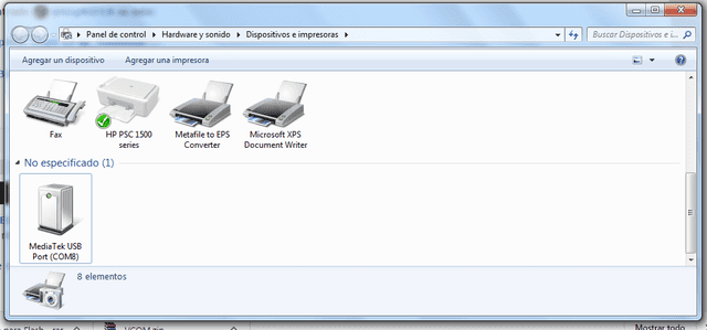

Escogí la rom de fender, seguí todos los pasos por FT, y todo fue bien, hasta llegué al circulito verde. El caso es que no he vuelto a poder encender el móvil, ni me lo reconoce el pc, ni flashtools, ni nada de nada.
Lo que me aparece en el administrador de dispositivos del pc es tal que esto:

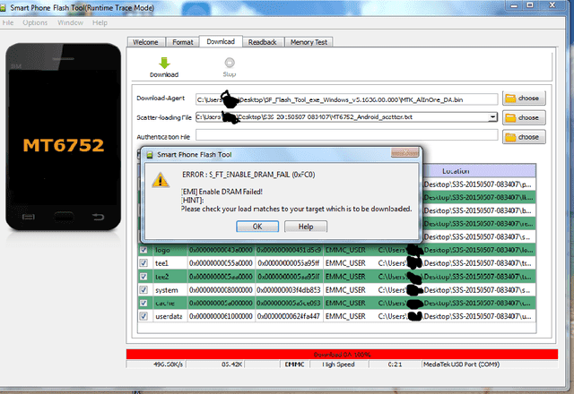

Y cuando he intentado (varias veces) reflashear, sea hacia kitkat de nuevo o a lollipop, me sale este error:
He estado buscando por el foro y no encuentro exactamente el mismo caso, sobre todo por el error que sale. Evidentemente, flashtools no reconoce el dispositivo. He intentado también el meta mode que he leído por ahí y no sé si lo estoy haciendo en el momento adecuado, porque no obtengo ningún resultado (Nota: lo que pruebo es 1. click en download, 2. conecto movil sin batería, 3. como no reconoce, pruebo teclas para el metamode, y ahí no pasa nada).

Gracias, lo pruebo.
Ha funcionado la primera solución, casi no me lo creo!!! Muchas gracias, justamente lo había comprado por las fechas que dicen en ese post, septiembre del año pasado.
