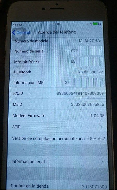

Es un clon malo del iPhone 6S, y lo único que tengo de información es la captura que adjunto.

el móvil es para la hija de mi amiga que para lo que lo va a usar tiene de sobra.. iphone 6s clon.jpeg

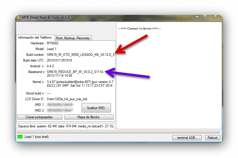

Esto es lo que tendría que salirte con el programa que te he puesto, ahí te daría toda la información que se necesita.

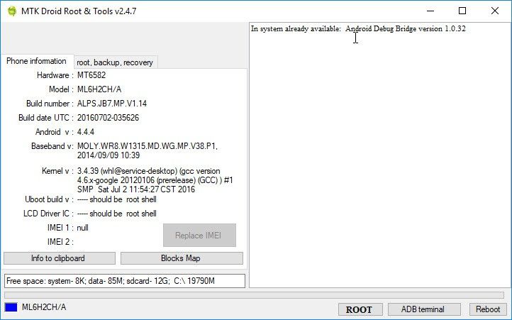

hola @KENSEI, ya he pasado esta herramienta. esto es lo que me sale:
Hardware : MT6582
Model : ML6H2CH/A
Build number : ALPS.JB7.MP.V1.14
Build date UTC : 20160702-035626
Android v : 4.4.4
Baseband v: MOLY.WR8.W1315.MD.WG.MP.V38.P1, 2014/09/09 10:39
Kernel v : 3.4.39 (whl@service-desktop) (gcc version 4.6.x-google 20120106 (prerelease) (GCC) ) #1 SMP Sat Jul 2 11:54:27 CST 2016

lo de hacer root no ha funcionado. me sale esto:
In system already available: Android Debug Bridge version 1.0.32
ERROR file isn't found C:\Users\elHeroe\Downloads\mtk\MtkDroidTools\files\pwn
/system/bin/sh: /data/local/tmp/pwn: not found
- Expectation of reconnection of phone...
--- Through CWM it is possible to get root on this phone! Look URLs :
