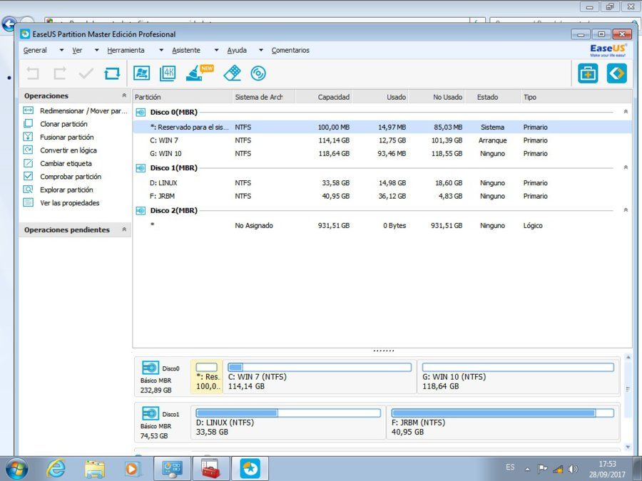

Desè el programa de particionar no está la opción de "crear tabla de particiones"?
Si está creala MS-2 y luego dale formato en NTFS.
Debería de funcionar... Saludos.

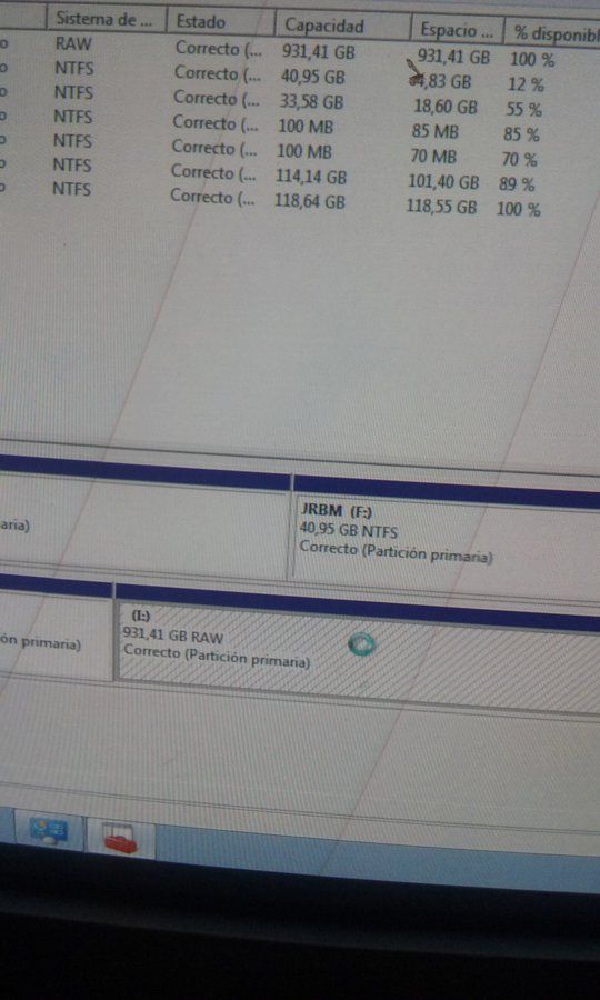

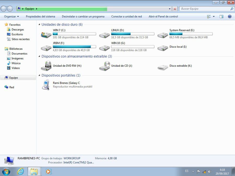

El programa de partición lo reconoce pero no puede hacer nada, luego en administración de discos aparece como "RAW" pero al querer hacer cualquier opción da error:
"No se puede realizar la solicitud por un error de dispositivo de E/S"
La solución que vi que dan por internet no me termina de convencer porque hay que cambiar la configuración de como reconoce el disco en administración de dispositivos y no me arriesgó a que después no reconozca los otros, yo creo que puede estar caput, lo otro que voy a probar mañana con un amigo que tiene el cable para conectar como usb y en su pc que es mucho mejor que la mía, dejó imágenes. (Es el disco de 1T tiene 980mil megas,también aparece como "I")

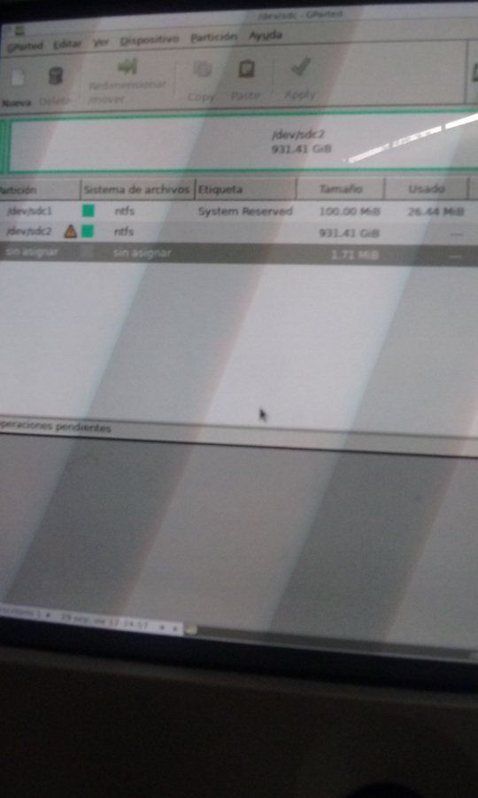

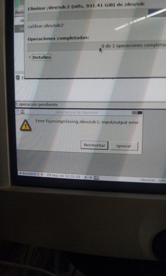

Prueba a descargar gparted live y lo metes en un pendrive haciendo ejecutable, como un sistema operativo, arrancas desde el live y prueba a darle formato.

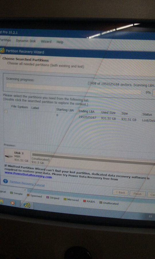

He encontrado esto:. Disco o Partición aparece como RAW
Gracias, pruebo y te cuento.

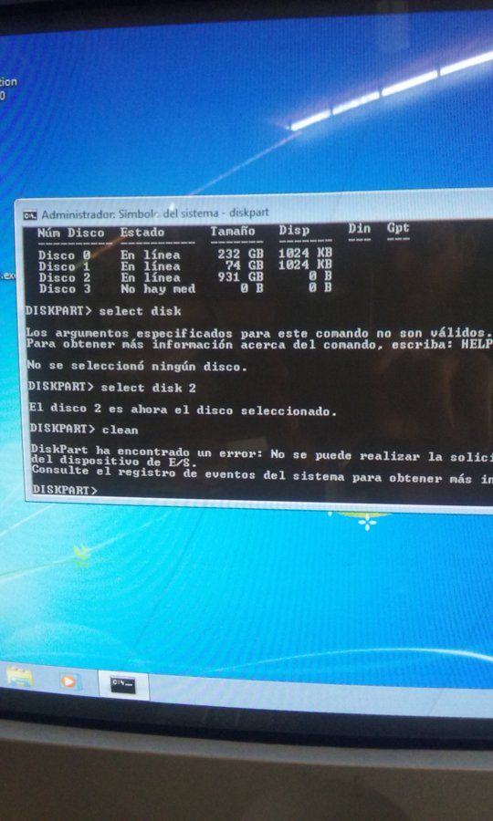

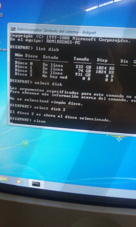

Ahora estoy con diskpart y esperó funcione pero ya voy a descargar por si acaso.
Pregunta, con la opción "Clean" debería ser suficiente no?
Porque "Clean all" tarda mucho más el tamaño del disco y estoy tratando de arriesgarme lo menos posible.
Y muchas gracias.
Editó: Nada mismo error en comandos que desde administración de discos
Rami, tal y como te ha comentado jesusx, en el enlace que te ha pasado, cuidado con ese disco duro. Si por lo que sea ese HDD tiene facilidad para perder el formato porque alguno de los sectores del disco donde se guarda esa información están tocados, igual no ahora, pero te puede dar problemas en el futuro. Mira de no guardar información importante en él y en la medida de lo posible haz copias de seguridad de lo que te interese.
