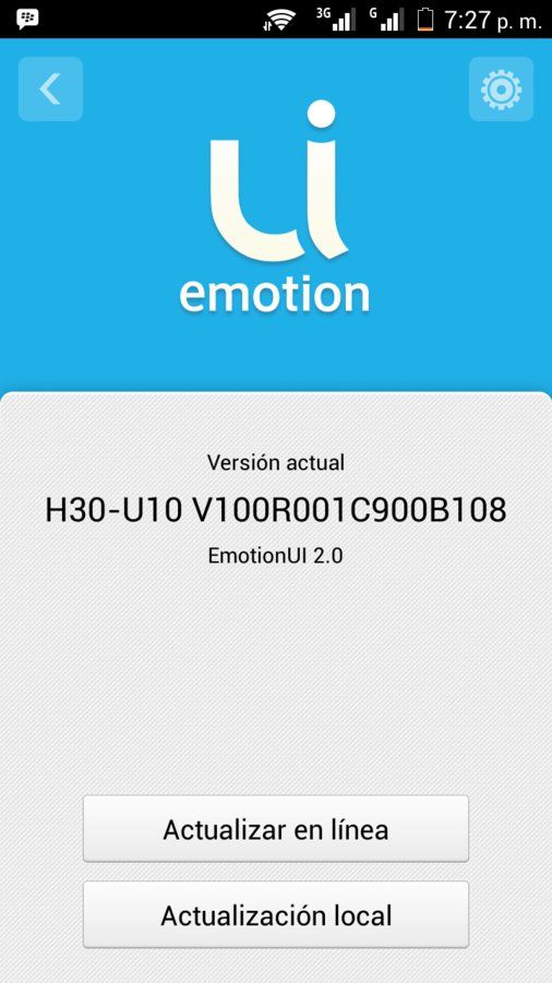

Hola @margal.r como has estado? Sabes que recupere los imei y todo bien.. ahora quiero poner 4.4 que me recomiendas hacer.. saludos

Hola @raurrss , como recuperastes los IMEIs? Poniendo la b109 como te recomendé o tuviste que hacer algo mas? Con que Rom estas actualmente? Según me digas te indicaré unos pasos u otros para actualizar a 4.4

Me faltaba un driver que no pude instalar cuando use el flashtool.. DriverAutoInstaler_v1.1236.00 instale eso y los recupere.. no se como decirte en si que método use..No se donde ver si tengo la b109 u otra.. tengo 4.2.2 Jelly bean @margal.r

Hola @raurrss en principio para poder actualizar a 4.4 creo que primero debes poner el update de la b109 mediante el metodo de la carpeta dload. La Rom es esta: EMUI 2.0 / V100R001C432B109 / JellyBean 4.2.2
Google URL Shortener
(Si ves que no te deja descargar entra en este enlace de xda:
[GUIDE] Huawei Honor 3C H30-U10 - Bootloader Unlock, Root, TWRP, CWM, KitKat
Te registras y podras descargarla)
La forma de instalarla es la siguiente:
- Te bajas la Rom al PC y la descomprimes. Te debe aparecer un archivo llamado Update.apk
- formateas una microSd en FAT32 y le creas una carpeta que se llame DLOAD y metes dentro de esa carpeta el update.apk
- Metes la microSd en el movil que debe estar con mas del 80% de bateria.
- Con el móvil apagado pulsas el botón power, después y rápidamente el volumen+ y el volumen- y no los sueltes hasta que se inicie la instalación.
- Esperas pacientemente hasta que termine la actualización y se reinicie el movil. Tranquilo que puede tardar hasta 15 minutos.
Despues de instalar esa Rom y comprobar que todo funciona correctamente ya puedes pasar a la B306 e instalarla de la misma manera:

Ante la duda baja también la b111 y las pones por orden; primero la b109, luego la b111 y finalmente la b306.
