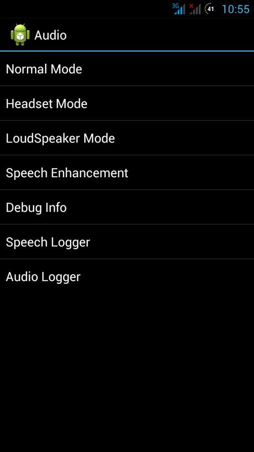

Pues eso. Necesito un curso rapido de como funciona, para que sirve, como usar el mobileuncle tools. He buscado por la red, pero no lo encuentro. Se podia hacer un tutorial de este programa (que seguro aqui hay alguno que sepa como funciona y como hay que usarlo). Os lo agradeceria. Gracias de antemano.
Estoy interesado en tocar el volumen de mi móvil desde el menú porque lo noto bajo.
Sabéis alguien con el movileuncle para que sirve cada cosa?
Gracias
Enviado desde mi B92M usando Tapatalk 2
Gracias
Headset es volumen del auricular, loudspeaker del altavoz y para el micro has de entrar en el normal mode. Mi consejo es que los subas poco a poco y vayas probando. Un saludo
