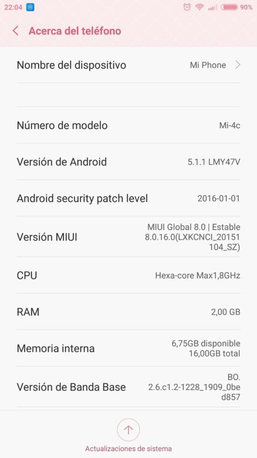

Tiene MI-Recovery 2.0.1 y te pongo un pantallazo de la rom
ayuda con rom goldway img-20170122-wa0013-jpg.150510

No se porque dices que tienes una falsa.
A todos los efectos parece la original estable de xiaomi
Enserio? Creíamos que era no oficial por el tema que salta propaganda que salta de vez en cuando y algún virus que Salta con el antivirus ,entonces ? Restaurar de fabrica a ver si mejora?

Mejor mirar primero en miui si es original y si es la ultima.
Prueba si tienes alguna actualizacion
Tambien puedes desinstalar la morralla o usar alguna app tipo titanium y congelar las app sospechosas
O como bien dices restaurar de fabrica y buscar las actualizaciones y hacer limpieza

Coincido con el compañero. Y si os animais y queréis seguir con MIUI, yo os recomendaría el desbloqueo del bootloader e instalar el TWRP para instalar cualquiera de las roms de xiaomi.eu. Y al tener TWRP también os daría pie a probar otras roms.
Para cualquier cambio de estos, os aconsejo os hagais con un cable OTG.
