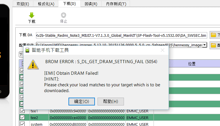

Os cuento... compré este terminal en la conjunta de rakuten. La semana pasada estuve leyendo el hilo del desbloqueo (os prometo que leí casi todo) y al final me decidí a instalar la sphinx. He estado más de una semana con esa rom y bien, pero hay algunos fallos, gastaba demasiado batería y leyendo en el mismo hilo, trataba de instalar la nueva eu. Como leí recomendaban volver a la inicial antes de cambiar, lo hice con flashtool, igual que la otra semana cuando instalé la sphinx. Pero... eso fue a las 15.45 de la tarde y desde ese momento tengo un hermoso ladrillo que no reacciona.

y he pasado de un error 4001 en el flashtool a un 5054, pero nada más.
- He probado con otros cables
- He intentando con versión 1515 de flashtool, con el scatter de la hennessy (última versión) y con la que recomiendan en el hilo del desbloqueo...

desmarqué el preloader, leí que hay personas que les pasó al volver de la sphinx a la original... he probado a flashearla de todas las maneras posibles y nada... probablemente metí la pata en algún paso, pero en principio seguí todos los pasos igual que cuando flasheé la sphinx (desmarcar preloaded, download, conectar con botón -)
el teléfono lo reconoce al conectar (suena algo), pero luego ni se enciende el led de notificaciones ni nada más...
lo vi, pero no me funciona, a mí no se me queda eternamente la barra roja, me sale el error 5045, pero he desinstalado y reinstalado los drivers varias veces y nada...

Acabo de probar de nuevo con el post que me has citado, pero en lugar de utilizar el scatter de la hennessy he probado con el de volverastock, pero pulsando los tres botones y marcando el preloaded como indicaban en el post que me citaste... y por fin barra amarilla!!!! ¡¡¡¡¡ y se enciende!!!!!!!
