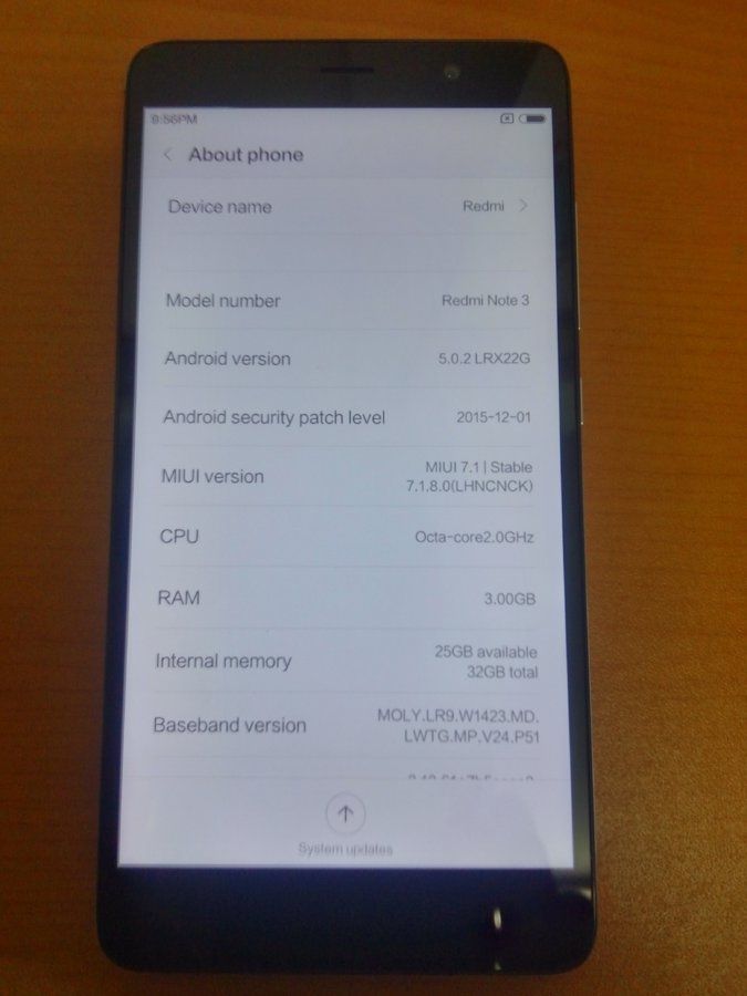

Buenos días.
Tengo el movil con el bootloader desbloqueado, con TWRP instalado y la rom de xiaomi.eu estable (xiaomi.eu_multi_hennessy_V7.1.8.0.LHNCNCK_v7-5.0.zip).
Si no entendí mal una de las ventajas que tenía desbloquear el bootloader es que se podían recibir actualizaciones via OTA, creo que son las actualizaciones que se reciben automáticamente, he visto que xiaomi.eu tiene versiones más actuales (xiaomi.eu_multi_hennessy_V7.2.3.0.LHNCNDA_v7-5.0.zip), mi pregunta es ¿porque no he recibido esta actualización automáticamente? ¿Tengo que configurar algo en el movil?
Muchas gracias.
Revisa el foro de donde sacaste la ROM, si mal no recuerdo no hay OTAs hasta nuevo aviso. Si no sale la notificación, la descargas manualmente y la aplicas
La rom la descargue de xiaomi.eu, directamente. No sabía nada de que no había OTA de momento, es que no estoy muy metido en todo este lio.
Muchas gracias Rubén.
