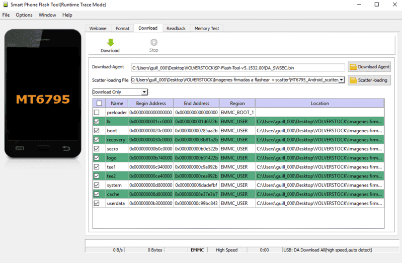

Cuando fui a flashear mi telefono, como tenia dudas cogí como ejemplo este tuto de @guille9191
  • CASO A: Tenemos un rom de terceros instalada y tenemos qe volver a la stock
Aquí os encontráis los que lo habéis recibido con una rom no oficial "multilenguaje", los que habéis flasheado la multilenguaje de Spinv1a, v1b o v1c,... los de rakuten por ejemplo
Lo primero tenéis que descargar la rom oficial para instalarla por flashtools, os he preparado aquí un .zip con todo lo necesario, si la habéis descargado por vuestra cuenta no podéis hacerlo así porque hay que hacer modificaciones en algún archivo, así que por favor utilizad este .zip
DESCARGA (abrir) MEGA
PASO 1: Descomprimir el .zip en una carpeta en el escritorio
PASO 2: Instalar los drivers, en la carpeta drivers con hacer doble click es suficiente
PASO 3: Abrir como administrador el programa flashtools.exe
PASO 4: Tocaremos solo lo siguiente, el zip esta pensado para que no tengáis que tocar casi nada (IMPORTANTE)
A.- Download Agent: DA_SWSEC.bin
B.- Scatter: cargamos el scatter
C.-ver que esta sin marcar CASILLA PRELOADER
TIENE QUE QUEDAR ASÍ:
PASO 5:
Apagar el terminal
PASO 6: darle al botón DOWNLOAD con el móvil sin conectar al PC
PASO 7: pulsar el botón volumen abajo y conectar el teléfono al PC con el botón toda apretado
PASO 8: Cargara una barra roja, no soltar el botón de volumen - , cuando empiece a cargar la barra amarilla entonces si, podemos soltar
PASO 9: Bajo ningún concepto interrumpir la conexión, cuando termine saldrá un mensaje de confirmación
Ahora si, estáis en la misma situación que los que los que les llego con la stock y podéis seguir el tuto con el caso B
ATENCIÓN!!! Las ROMS oficiales en el modelo de 3G 32gb están dando problemas de flashtools con el flashtools v5.1532, lo flashea correctamente pero luego hay veces que no enciende, si esto ocurriese es tan fácil como repetir el proceso con la versión v5.1516 que también he incluido en el zip

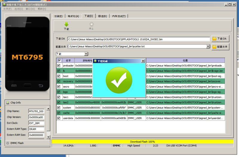

Luego con la version china del ft hice todo el proceso, esta vez la barra roja se cargó rapido y cuando empezo la amarilla solte el telefono.
Lo deje para que hiciera todo el proceso totalmente y esto fue lo paso:

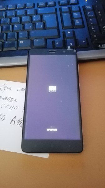

despues de desenchufar todo, este fue el resultado

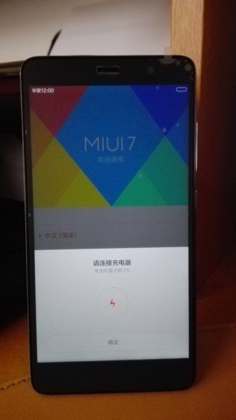

Escogi el idioma en ingles y ya esta.
Me di cuenta que el telefono estaba bajisimo de bateria
Y lo he puesto a cargar.
Lo que si me he dado cuenta que viene mas limpio que el de yeso
Esta rom es la de la carpeta VOLVERSTOCK

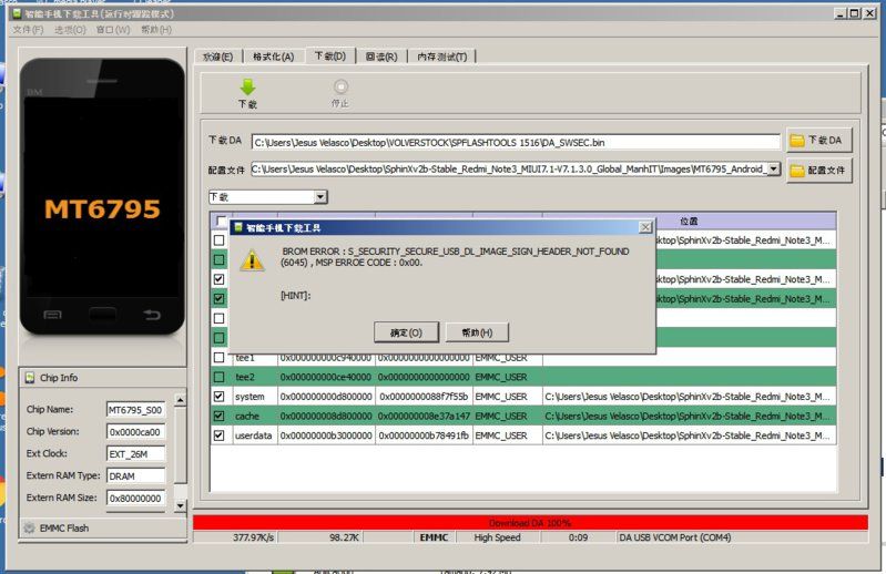

Intenté meter la rom V2B esta vez de la manera correcta con la ft 1516, la que esta en chino.
Pero me ocurrio esto:
Guille me salta este aviso, al movil no le pasa nada porque lo he podido comprobar, osea que funciona.
Sabes que podria ser?
(sigo con el pc con win7 32b)
guille9191 dijo:
Tu prueba y prueba ya te saldrá, acuérdate de los botones, usa el ft 32

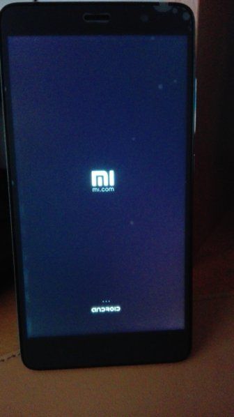

Asi que le hice caso, flasheo el telefono con la version que me dijo y ¡eureka!.
Ahora mismo soy un feliz poseedor de un note 3 con la V2B, por lo poco que lo he usado me va genial, y estoy mas contento que un niño chico con un juguete nuevo.

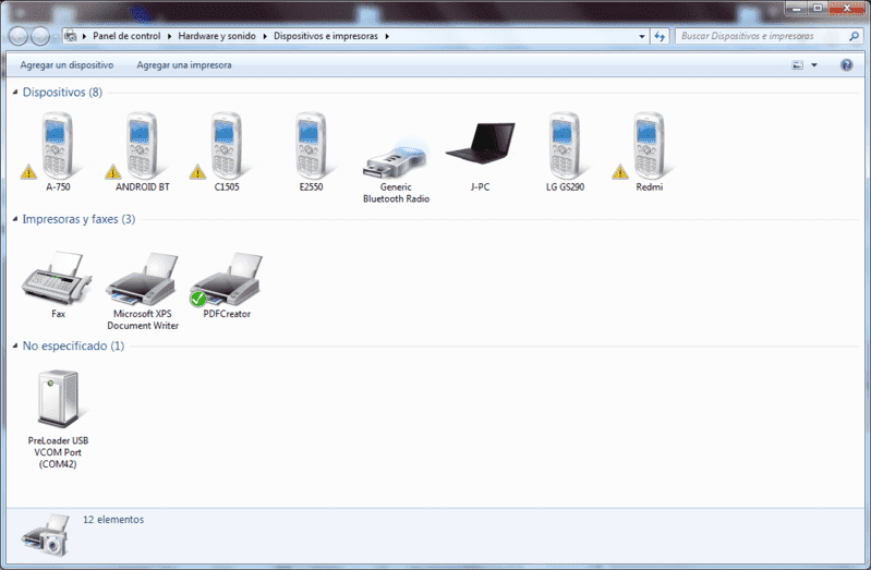

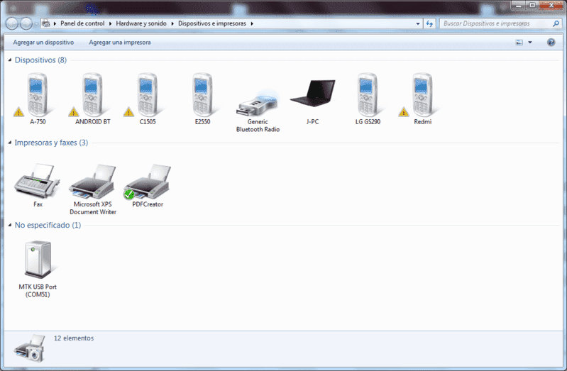

He seguido los pasos de @guille9191 de TUTORIAL - PRIMEROS PASOS Y DESBLOQUEO DEL BOOTLOADER NOTE3 y los tuyos @kembus de este post y nada.
El teléfono no para de intentar conectarse... Me echo más de 12 min apretando los botoes y nada el Flashtools 1516 siempre se me cuelga antes de que aparezca la raya roja. También he apretado el cuadrado blanco delcirculo verde de FT pero se queda pillado. Siempre acabo teniendo que forzar el cierre y volver a empezar.
Será cosa de driver? Cuando se conecta el teléfono aparece (fugazmente) lo siguiente
o esto
Solo me queda probar en otro PC (un Win10).
Serán los drivers? Es grave?
Por favor @guille9191 @kembus @janderklander75 decidme que el Redmi no está muerto.
Me pasaba lo mismo y fue probar en otro y a la primera y los dos con win 10. locolocoloco.
Enviado..........
Eso sí, puedo asegurar que el problema es de controladores 100%, por eso es mejor asegurarse de que están bien instalados. En windows 10 @Cancerbero13 ha hecho un muy buen tutorial aquí:
Tutorial instalacion de drivers.
Y hay que tener en cuenta que a partir de windows 7 en adelante hay que ejecutar flashtools con la opción "ejecutar como administrador" para que funcione correctamente.
Suerte...
Suerte...

Supongo que es como se está diciendo, que deberá de ser los drivers.
