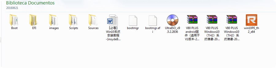

Nada kensei, no hay manera. bajo los archivos, los descomprimo seleccionandolos ambos con el rar (botón derecho, extraer archivos) todo parece ir bien, sin errores. Y cuando abro como administrador el ultraiso nada da el fallo!!! no lo entiendo!!!
La verdad que si que es raro porque a los otros usuarios les ha funcionado a la primera.
Haz otra cosa, intenta entra al foro por otro Ordenador o Portátil, baja nuevamente todo y a ver desde ahí si lo consigues.
@thegoku2009 Te subo una imagen de los archivos una vez descomprimidos mira a ver si están todos.
