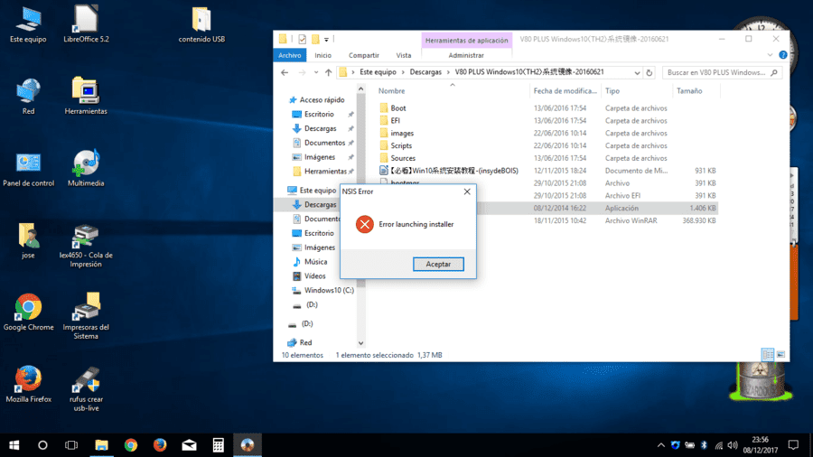

Eso es lo que te digo, me sale error desde un pc con windows 7 voy a probar con el portátil y windows 10 a ver si asi ejecuto el ultraiso. aunque no creo que sea por el windows....
@thegoku2009 Desístala el ISO yo lo he desinstalado, pincho y me sale el ISO en chino a ver si así no te da error.
Siempre me sale eso... desisto, creo que la tablet la pete, no entro en la bios. lo único que se me ocurre es enviarte la tablet y que me pongas el windows original de nuevo y me la reenvíes. (dejándote el dinero de el envio de nuevo dentro del paquete). o que me la reenvíes contra reembolso que pagaría al llegarme.... hoy me ha vencido este asunto.
@thegoku2009 Sólo tienes que pinchar dos veces en el archivo UltraIso para que directamente te salga el programa ISO chino, sí ahora no te sale tranquilo que mañana más relajado te puede salir.
Como no te sale el ISO chino vas hacer lo siguiente, elimina todo lo que descomprimiste, luego vuelve a descomprimir el ZIP Windows10.
