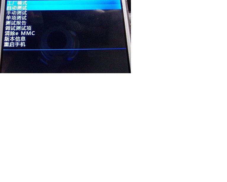

Quien me puede AyudoAsesorar. Por flash tools instale una Official Kitkat (china) de needrom (Listed: 08/14/2015
ROM Version: s3s-20150813-105957), con idioma chino.
Para sorpresa al momento de ingresar al recovery este me aparecio como stock con idioma chino.
He flasheado otras KK (torpedo) LP RC4 pero continua ugual.
Como puedo resturar/instalar alguno en español. En este momento estoy con la RC4.
imagen adjunta
imagen adjunta
Pero eso no es el recovery en chino
Eso sale cuando aprietas las teclas power y volumen-
Si no me equivoco.
Si no me equivoco.

Estoy contigo.
No estas pulsando la combinacion de botones correcta.

Viendo en el pc la imagen que colgó @esuaza creo que los compañeros tienen razón. eso no es el recovery. Es el Factory mode del que hablamos em el mensaje 9 de este hilo Todo sobre Los Recovery Del Jiayu S3. Solución A Las Dudas
Ya me parecía raro que con todas las rom te pasase lo mismo, ya que la Torpedo para flashtools lleva custom recovery kitkat y las custom lollipop para flashtools llevan otro custon recovery, que es para lollipop. Y no son iguales.
El problema como te dicen es que haces la combinación power y volumen - y para entrar en recovery, con los botones, en la combinación power y volumen +. Asi te sale un menu con letras pequeñitas, donde te desplazas y escoges iniciar en recovery. Lo ves en el hilo de los recovery.
