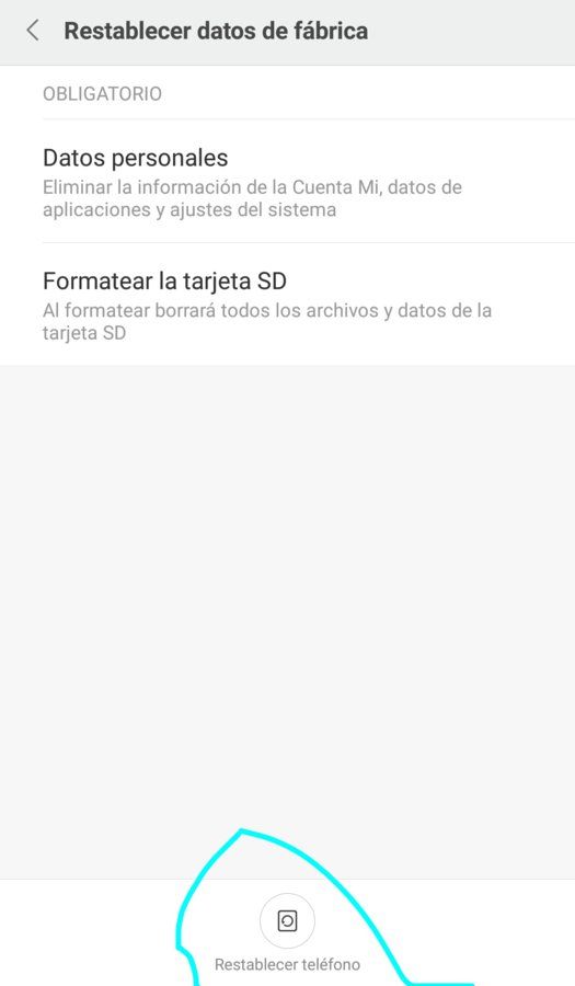

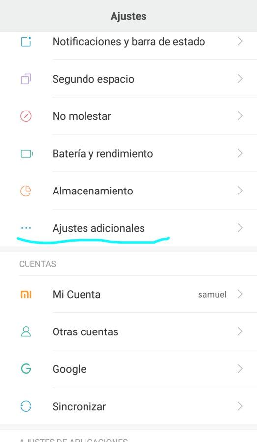

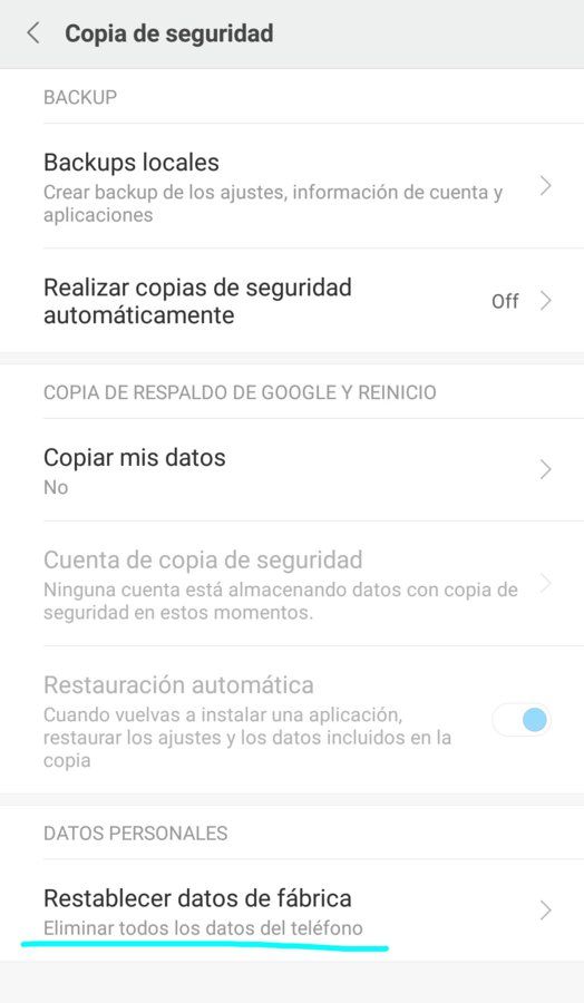

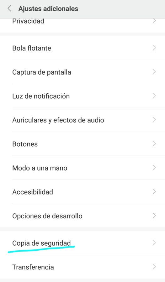

Buenas.
Para la copia de seguridad sigue esto:
  • Entra “Ajustes”
  • Entra “Ajustes adicionales”
  • Entras a “Copia de seguridad”
  • Entras a “restablecer datos de fabrica”
  • Por último “restablecer telefono”
Para instalar una ROM developer sería por la app Updater (actualizador) de miui.
Para la instalación sigue esto:
Mira esto Desbloquear Bootloader Xiaomi: Tutorial Paso a Paso.
Saludos:smile:
