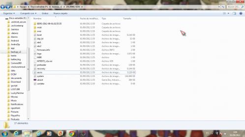

Creo que ha funcionado-
Me sale lo mismo que a @pauete y mas el userdata.
Miare de subir una foto mas grande,todas me salen pequeñitas
Backup MT6575/77 con script android 2.3.6 y 4.0. capture-20120901-030426-jpg.4372
