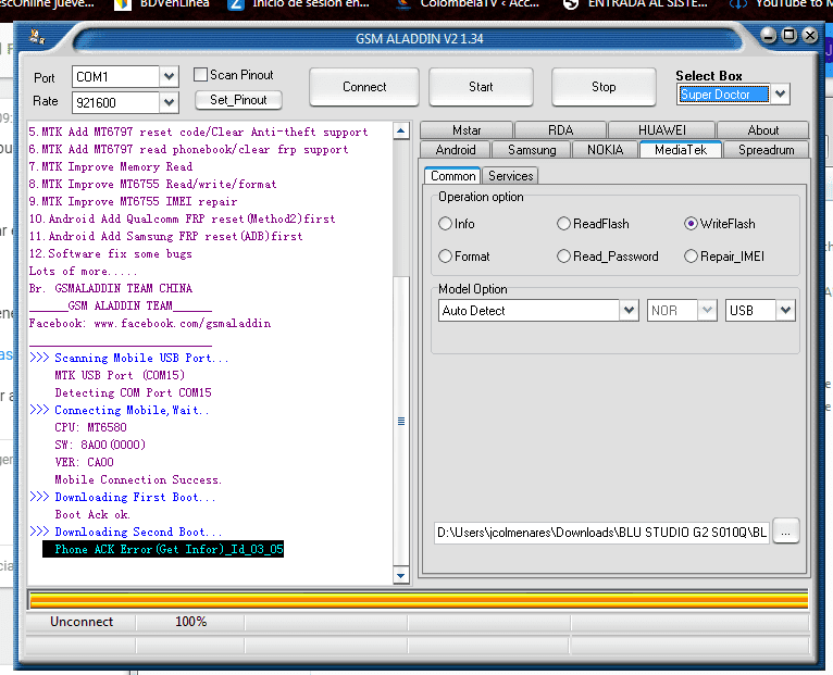

Ahora me da ese error.! no se si es que lo instale mal o que se que solo lo instale coloque la clave y ya lo demas que esta en esas descargas no se para que son.! me puedes pasar un tutorial de como usarlo.?
No se ubicar el test point en el blu studio g2, alguien me puede ayudar con uno igual.?
eso e estado haciendo pero igual me sigue dando el mismo error 4034 DRAM.! estoy preocupado.!
