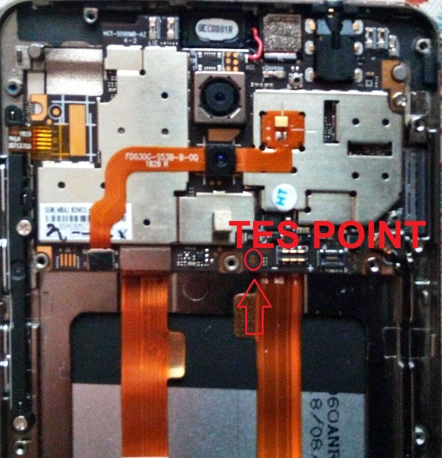

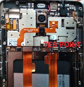

Te paso una imagen de un móvil que tengo con ese problema y donde más o menos esta el Test Point.
Lo mío no fue por flashear el móvil con una Rom Custom, sino por un problema del ordenador, estaba intentando desbloquear el bootloader, y por ahora no lo he podido solucionar.

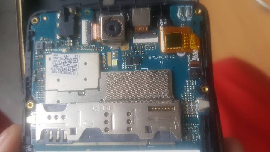

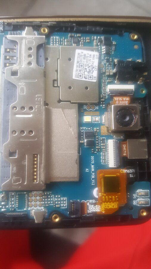

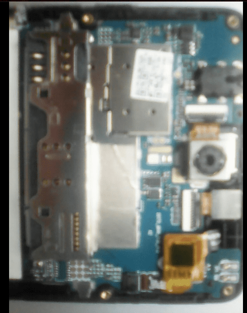

No se ubicar el test point en el blu studio g2, alguien me puede ayudar con uno igual.?
Ahí están mas claras las imágenes de la placa.!

Tendrás que ir probando esos círculos que ves en dorado, a ver cual puede ser, si ningún usuario te responde.
eso e estado haciendo pero igual me sigue dando el mismo error 4034 DRAM.! estoy preocupado.!
