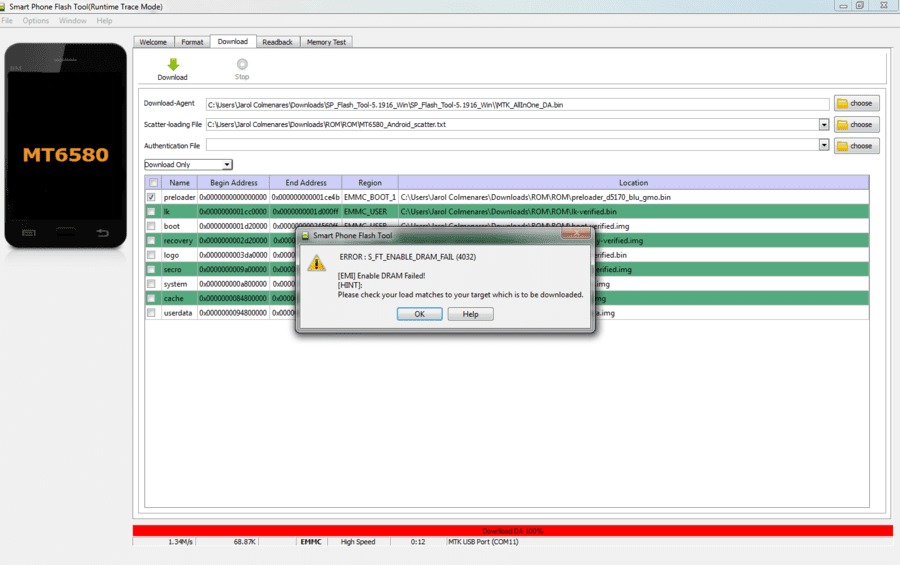

Buenas tardes,
Estimado(a)s, gusto en saludarles!
El día de hoy tuve un problema ya que estaba flasheando mi blu studio g2 y en el flash se cancelo el proceso cuando ya estaba finalizando y ahora solo lo lee flash tools pero me da error 4032 DRAM solo queda en color rojo y da ese error.! Si me pueden ayudar se los agradecería mucho.!
Saludos y gracias,
Jarol Colmenares

claro pero lo intento y me da este error:
De todas las maneras que lo haga no se si sea un problema de test point porque el celular si lo lee.!
Si la Rom Custom no era para el modelo de tu móvil, si que puede que te hayas cargado el Preloader, por eso no lo puedes flashear.
Tendrás que intentar hacer un Test Point para flashear el Preloader....
Te lo lee como MTK USB, no como Preloader, para que el flashtool lo reconozca y lo flashee.
