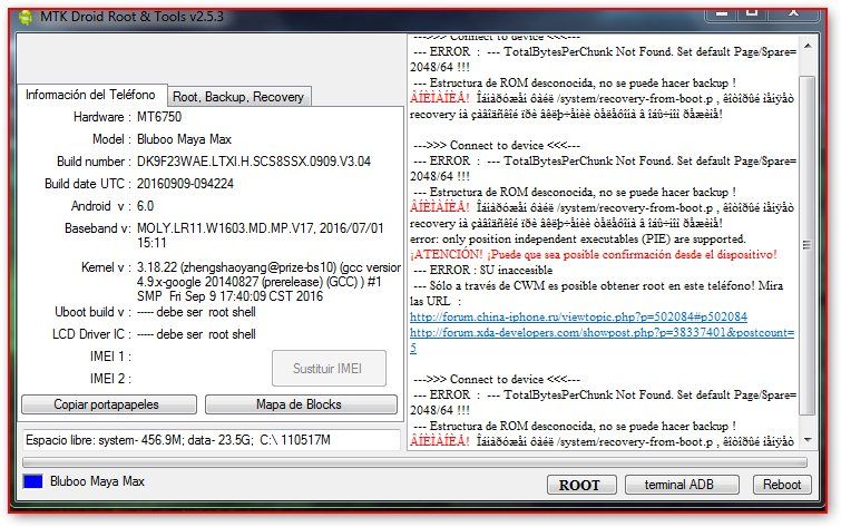

Otra cosa,intente aller hacer una copia de la rom,pero me fue imposible porque MtkDroid Tools,,me dice:
*Solo atraves de CWM,es posible obtener Root en este telefono.*
No lo entiendo.

Que tal compañero, que versión de ROM estas usando?
Si solo mediante el CUSTOM recovery flasheando el supersu se puede rootear

Si , la única manera de rootear el Max es mediante el TWRP flasheando el .zip del supersu

gracias,te refieres a meter el TWRP a traves del flahs tool,verdad?

Si así es compañero, en breve tendremos uno muy chulo by MDSdev y poco a poco irán saliendo cosillas ya veras.

buenas chicos,le he metido el TWRP y he entrado pero no entiendo nada porque no es un recobery como el que yo conozco,ahora he entrado y me dice: No Command
Acto seguido he intentado hacer una copia de la rom y tengo problemas,una imagen vale mas que mil palabras:
