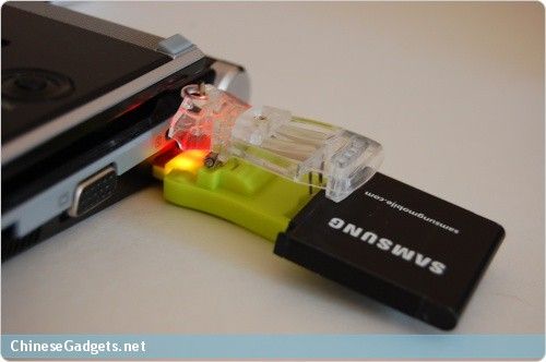

yo soy de jaen .... pero que vamos que debe de aber en algun chino un trasto como este .... pongo fotos

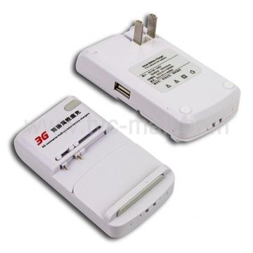

con esto yo cargo las baterias del movil , ahi de muchos modelos y el precio es bajisimo
asta ahi por usb y todo

Tengo uno como el segundo que pones pero en azul. Puse posts atras que no me enciende el movil, sin embargo en otra bateria que he usado si que ha aumentado la carga.
Como digo lo he tenido una noche entera, incluso le he dado la vuelta a la bateria para cambiar el signo + y - de carga. Pero nada, que no enciende.
