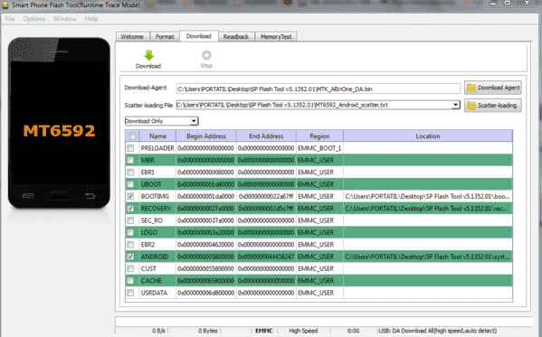

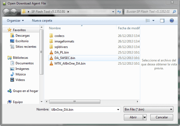

Que deberia tener en el flashtools en download agent??
Es que tengo varios para elegir.
[DOUBLEPOST=1416176470][/DOUBLEPOST]Tengo estos y se que anduve probando con todos el dia que fallo todo a ver si cambiaba algo

flastool , cargar scarter , download y despues conectar el telefono sin bateria y inmediatamente despues poner bateria
y ya empieza a salir todo automaticamente
en download agent no se escoge nada, se deja tal cual. solo el scatter

Si pongo eso me activa todas las casillas esta bien?? hay una de preloader que paginas atras me habian dicho que no
con firmware siempre es necesario todas las casillas ya que asi no va
