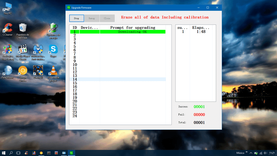

Resulta que he llegado al taller y la rom que tengo es de la Woxter, no la Wolder.
No obstante las dos llevan el Intel Atom x3, así que si te quieres probar te dejo el link. http://woxter.es/esp/es/index.php?controller=attachment&id_attachment=5718
Lo siento, y perdona por la confusión.
Hace rato que se ha quedado ahí... hay que hacer algo o que ? el phablet se ha quedado como encendido pero nada en la pantalla, y sigue enchufada al pc

Pues me gustaría tener la varita mágica que terminase con el sufrimiento del compañero pero no, no la tengo. Sin stock rom poco se puede hacer. :(

En esa web no hay firmware del que citas, si no que solamente hay apk s ... no sirve :(

No tiene para nada buena pinta el asunto...
Ya la tengo en mí cuenta baidu, solo falta descargar y subir.
Eso sí mañana no creo que me despierte tempranito
Bueno, yo me acabo de despertar ahora mismo, ya esperaré lo que te haga falta hasta que lo cuelgues y yo pueda descargarlo...
Podría funcionar pero es una posibilidad remota... aunque menos es nada :wink:
