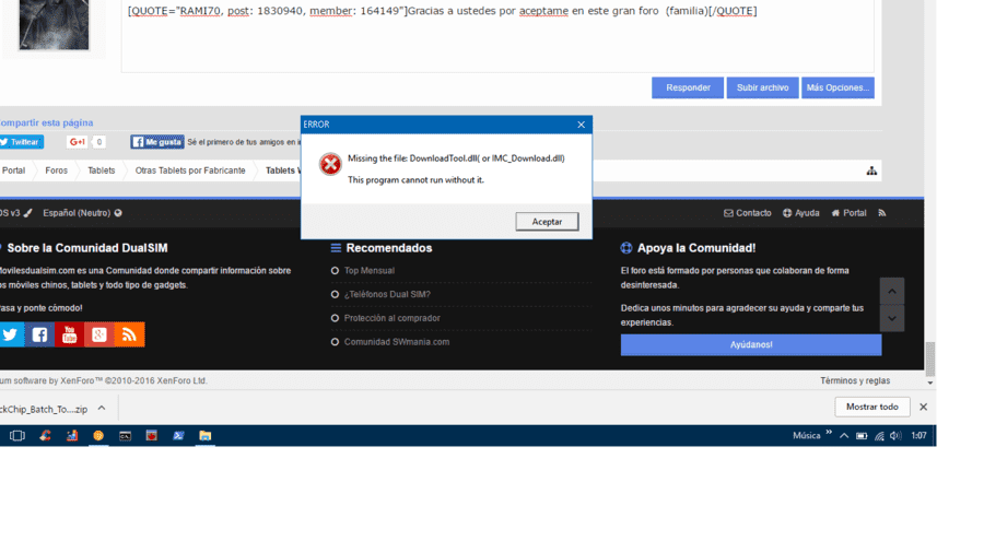

Al usar la flashtools que viene en lo descargado, y luego un error con cruz roja tmb de EAccess violation
Ni la RK factory tool me va ahora, al copiarle los archivos a flashear me marca un ERROR con cruz roja y sin texto
No sé si tienes la posibilidad pero yo probaría desde sistemas operativos de 32bits y de 64bits. Desde Win XP hasta Win10.
Prueba a buscar esa ".dll" por la red.
Te meto un :down:
No quiero el 10 ni en pintura. :laughing:
Yo probaría con otros windows.
Edito: No quiero quitar ilusiones pero este tema está hueso, hueso... :(
