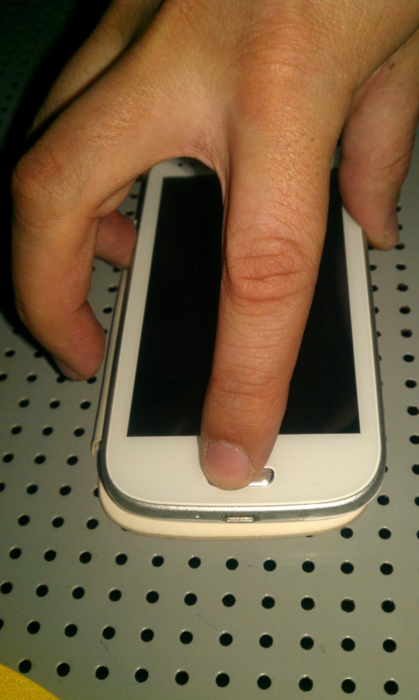

No es por nada, pero tu ¿cuantas manos tienes? por pulsar vol + vol - home y power yo para eso necesito 3 manos ya jajaja

Jajajajaja Pues mira algo asi jejejee
Pero bueno después del susto que me lleve al ver que el pc no reconocía el móvil al escuchar el maravilloso sonido disfrute de lo lindo y no me preocupe de la cantidad de bateria, puesto que al estar conectado por usb se alimenta por este, directamente le di a flashear el preloader del recovery Taiwan101-tinji-recovery. en realidad flashee el recovery entero pero creo que con el preloader toca bastar.
