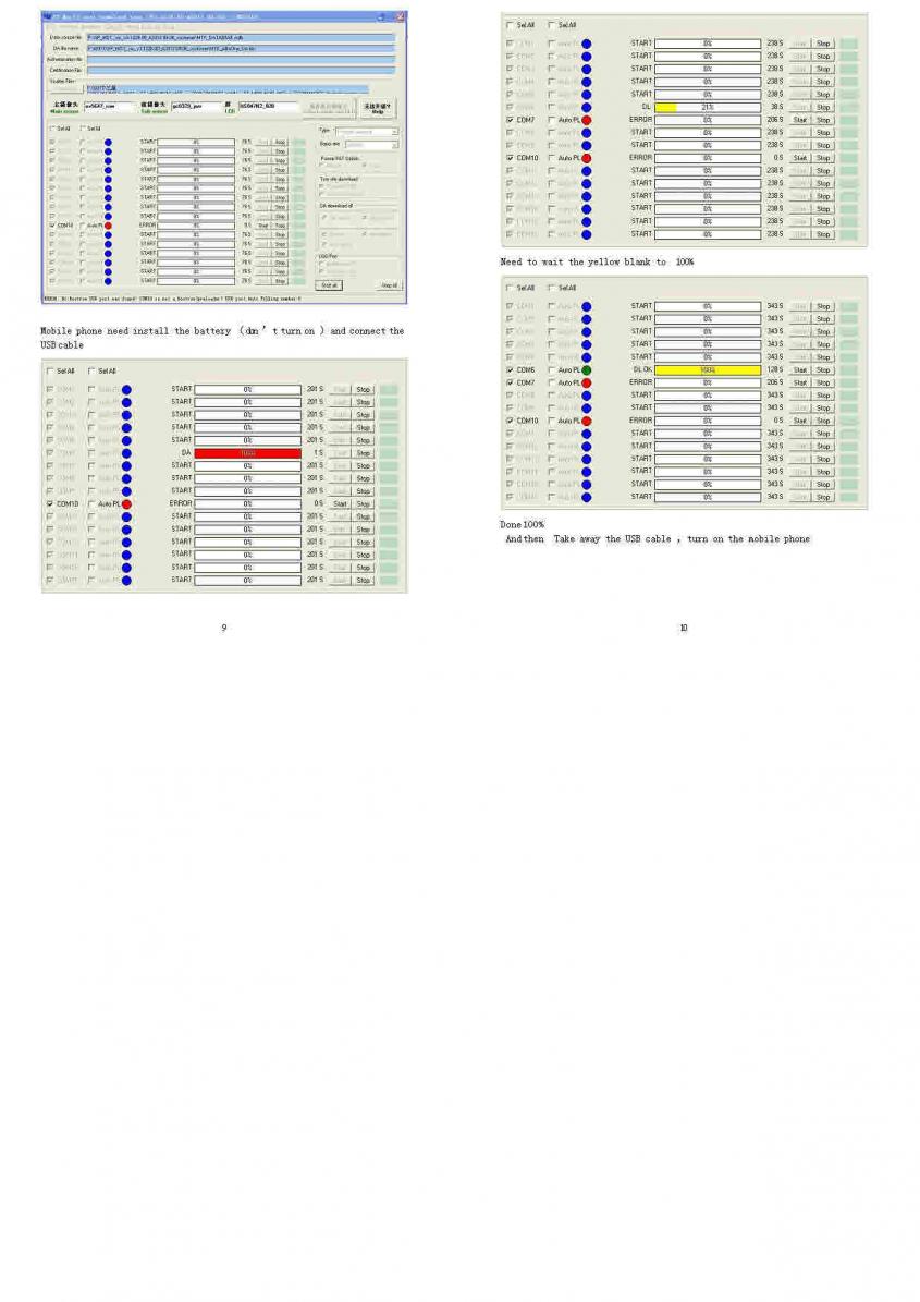

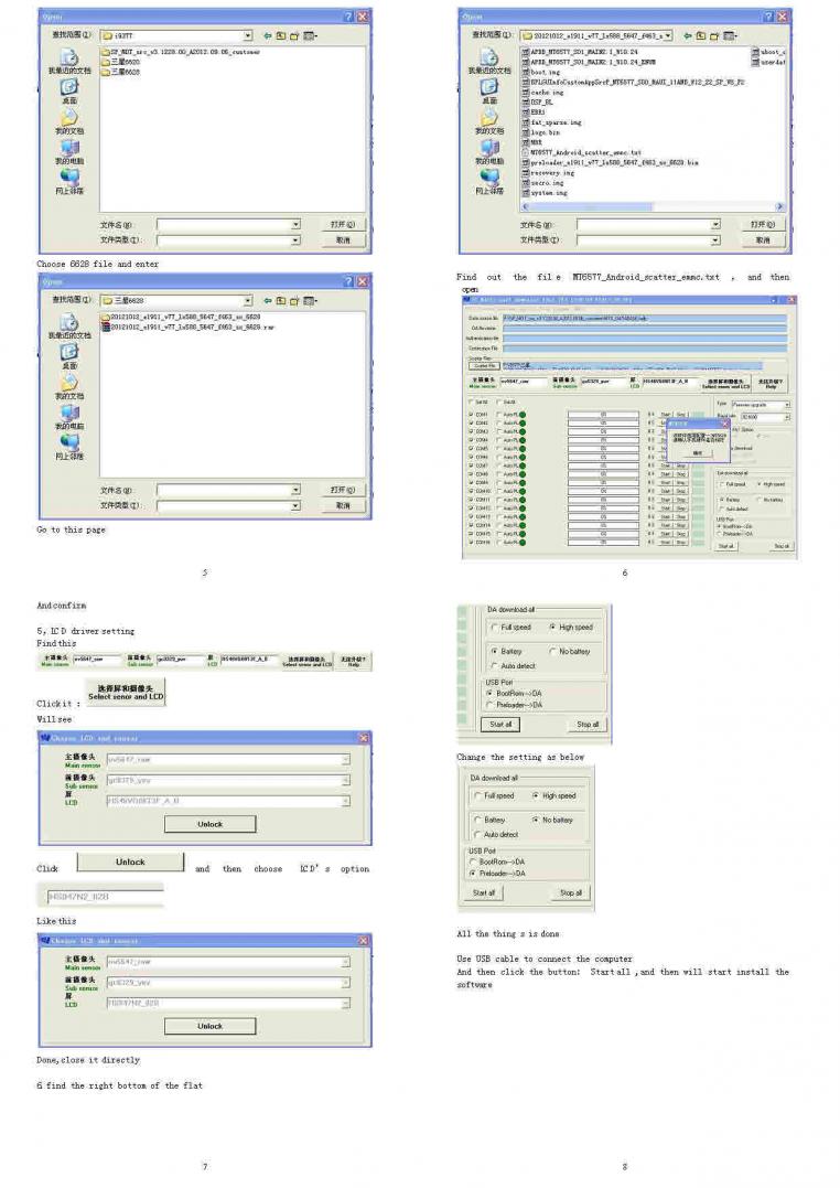

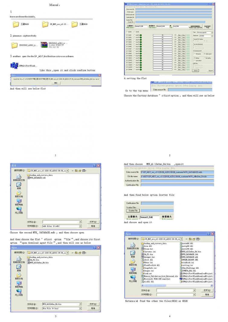

Hola, Te cuento mi experiencia.
Yo me puse a cambiar el recovery del telefono i3977. y crei que con el del b92M me iba a servir y me lo cargue.
Hice root con el soft del B92M y todo perfecto.
Pero cuando fui a cambiar el recovery, a pesar de que termino el proceso perfectamente y dio el Ok, el telefono no ha vuelto a encender. Esta muerto. no lo reconoce el ordenador, y eso es lo peor que puede pasar.
Mientras el ordenador te lo reconozca hay esperanza. No te desanimes.
Por otro lado he conseguido el soft para Flashear el telefono de fabrica que quiza a ti si te sirva porque todavia te lo reconoce el ordenador.
Hay que descargarlo y es un poco lento pero se consigue y espero que te sirva. Tambien tengo el manual para hacerlo, a ver como lo subo.
Este es el link para descargar, y el manual para seguir los pasos. Espero que soluciones el asunto.
http://mail.qq.com/cgi-bin/ftnExs_d...1a4b5745370e&t=exs_ftn_download&code=73a94967
Brickeo despues de instalar recovery?? 6287-de6c2c7931b80b8f1f4d2e3fb570e499.jpg
Brickeo despues de instalar recovery?? i9377-manual1-jpg.8454
Brickeo despues de instalar recovery?? i9377-manual2-jpg.8455
Brickeo despues de instalar recovery?? i9377-manual3-jpg.8456
Brickeo despues de instalar recovery?? descarga-imagen-jpg.8457

Muchas gracias hachetecemania,descargando el programa para ver que pasa,agradecido un saludo,con lo poco que se en este giro si te puedo ayudar aqui estoy,suerte brother.si no es mucho pedir espero el manual,sin apuros jeje.

Mira en mi post, estan adjuntadas unas imagenes del manual.
