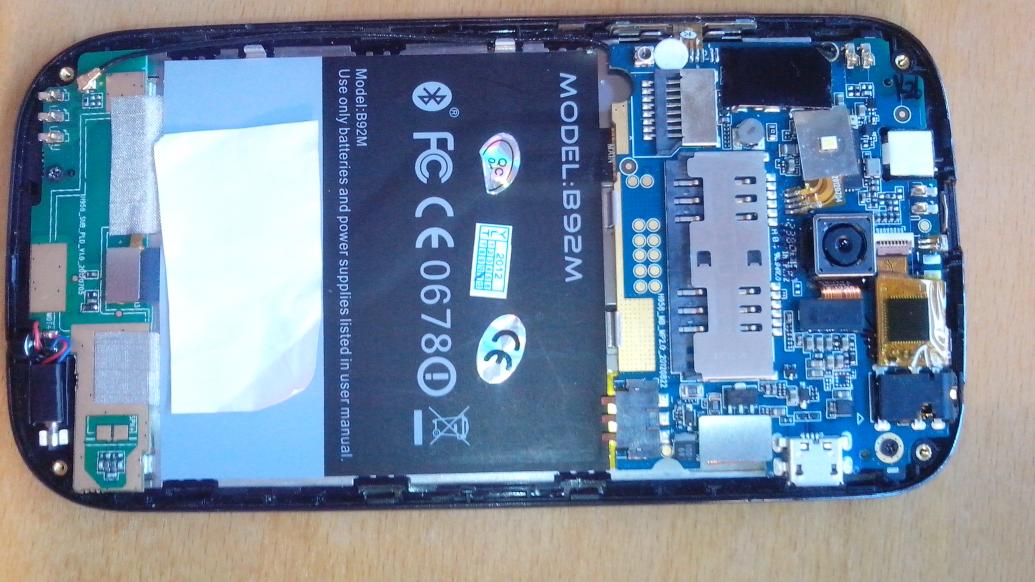

Hola a todos! He estado mirando hilos y ninguno parece sufrir el mismo problema que yo tengo. Decir que el telefono es de mi hermano. El no tiene mucha idea asi que el GPS no le iba y decidio llevarlo a ver si uno de estos asiaticos tocalotodo se lo arreglaba. Total que el telefono esta muerto completamente. No enciende( nada, ni bootloader ni nada), no detecta el cargador y tampoco el pc. Los drivers para MTK6577 estan instalados y flashtool no lo detecta tampoco haga lo que haga. He probado todo tipo de combinaciones de botones y nada. He probado con SHUAME y nada. Vamos que esta muerto del todo.
Ahi queda. Estoy abierto a todo tipo de sugerencias.
Decir que escribo aqui porque es el hilo donde el titulo me parece mas acorde a lo que me pasa.
Gracias de antemano
El telefono es el B92M de 1GB de RAM y 4GB de ROM con las sim debajo de la camara

Pues creo que el hilo donde puedes solucionar tu problema es este:
https://www.movilesdualsim.com/tema/Desbrickear-mtk-con-test-point.34700
Un saludo

Mira mejor esta web francesa de la misma Francia donde te dicen cuales son los puntos del testpoint.
http://forum.frandroid.com/topic/140674-unbrick-du-b92m/

Pues he mirado y no consigo encontrar el TP. Se supone que mi placa es la misma que la del Zopo ZP900 y Hero H9500 pero no consigo encontrarlo. Aqui hay un hilo en una web rusa pero no encuentro el puente:http://forum.china-iphone.ru/viewtopic.php?p=902189#p902189
Ver el adjunto 25723
Mira el post anterior al tuyo, que ya te he dado el enlace:
https://www.movilesdualsim.com/tema...recovery.21659?p=386369&viewfull=1#post386369 con la forma de hacerlo y el testpoint
