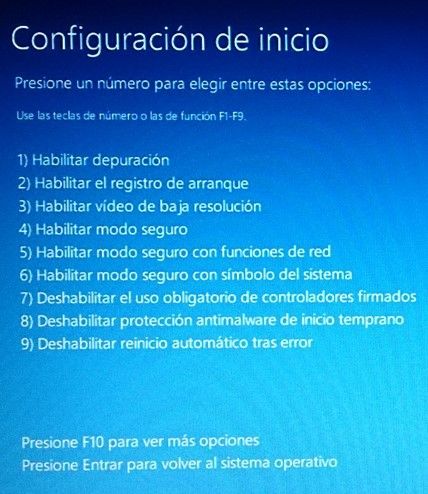

Eso es @anabcn , sólo tenias que ha ver dado al número 7 y dar al intro, así deshabilitabas el uso de controladores firmados, pero al darle al F7 creo que lo que has echo es borrar el disco duro.
Dale a F8 a ver si desde ahí te da la opción de recupera el sistema, si no lo hace entra en los BIOS por mediación de F2 y dale para que arranque desde el disco duro, luego le das a F10, a ver si lo hace.
Si no lo hace, es que has borrado toda la información del disco.
vaya vayaaaaaa...si en la imagen pone...use las teclas de numero o las de funcion!

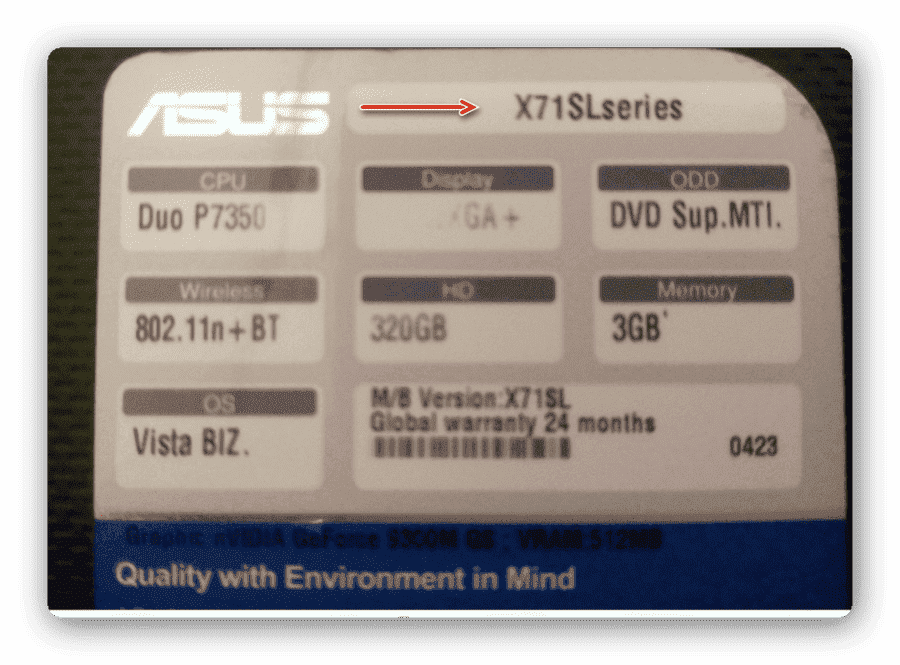

@anabcn No sale nada en búsqueda me da 0, así que el número ese no es, te mando el mío para que veas, el mío es Portátil y lo tengo nada más abrir la tapa del Portátil.
