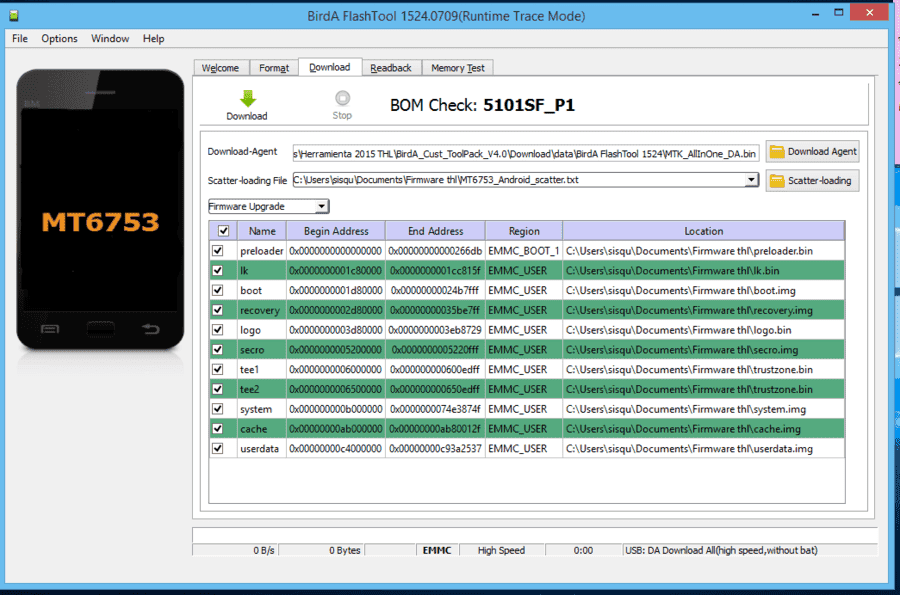

Gracias Kensei, si todos los firmwares que he puesto son oficiales de thl t7 con el flashtools y los drivers descargados de su web.

No da problemas, se instala hasta el final y sale el Ok. Tengo dos flashtools v.4.0 y la v
4.2 lo raro es que no reescriba el system. No se que pasaria si en lugar de elegir la opcion firmware-upgrade en el tools escoger la opcion format+ download. Seguire mirando foros a ver si encuentro algo. O si alguien en su recovery tambien a ejecutado el Root Integrity Check vaya que tambien le de esos errores y no tengan nada que ver.

Acabo de descargar el flashtool que me has enviado y no me reconoce el scatter de ninguno de los tres firmware que tengo. he vuelto a resetear el movil y reinstalado el firm, en acabar y conectar el wifi enseguida me da opcion de descargar actualizacion via ota y ahora se esta configurando la ota. volvere a reset y a probar lo que me dices.
el tools que descargue de HTL oficial es el BirdA FlashTool 1524.0709
