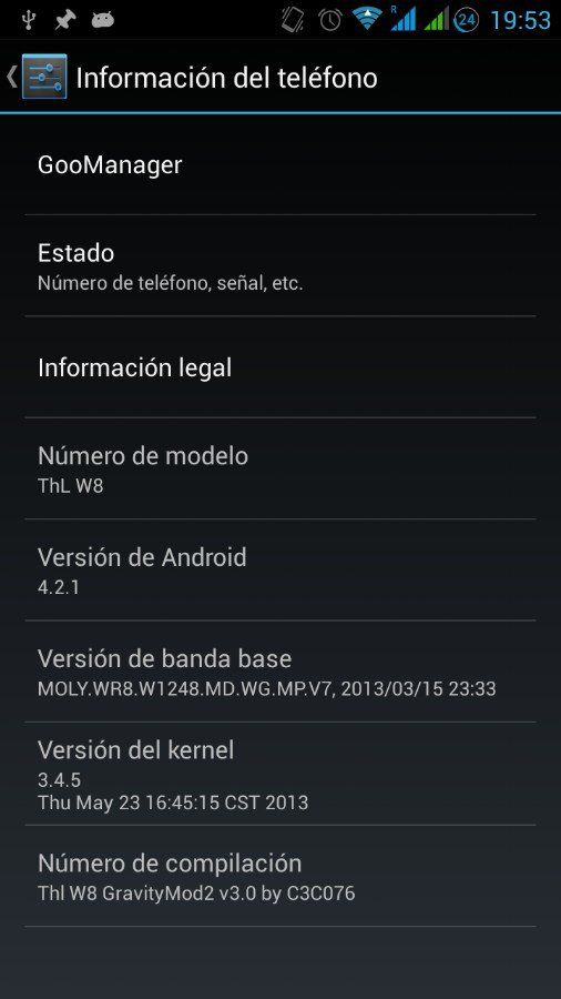

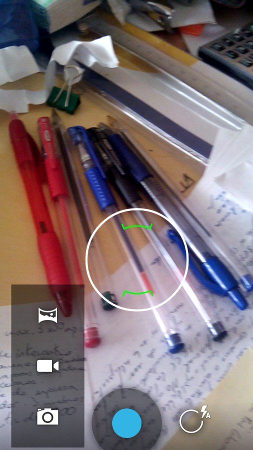

Es la apk ya reinstalada de la nueva cámara y no aparece la opcion photosphere. Habra desactivado el giroscopio y por eso no aparece?
Pd. Tienes razon, la camara default de la v.3.0 es la de siempre, como hize backup, me confundí

Bueno, creo q hay q esperar para sphere y usar otras apps de Google playa para fotos en esfera... Se tiene q poder hacer ya que @GAYAFON dispone de sphere.

Si he pasado por varias roms, lo que me a dejado un poco perdido es restaurar el recovery 6.0.3 para restaurar mi backup (estaba escondido en el upgrade 1.7...1.8 de ROM cm )
Enviado desde mi ThL W8 usando Tapatalk 4 Beta
Bueno varios upgrades hasta la 3.2...de la ROM de xda. Resultado: desde la 3.0 las herramientas de test de los sensores ya no ven el giroscopio por lo tanto en la app foto de android 4.3 no aparecerá sphere
