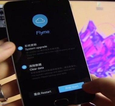

Cuando entras al recovery te aparece esto?
desktopsolution.org_wp_content_uploads_2015_09_Meizu_recovery_clear_data_system_upgrade.jpg
No me aparecia esto porque el pc no se conectaba con el movil, pero despues de varios tutoriales encontré uno de un chaval que me dió una idea y haciendolo ya he tenido conexion con el movil y ya ha sido todo mucho mas sencillo.
