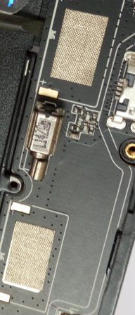

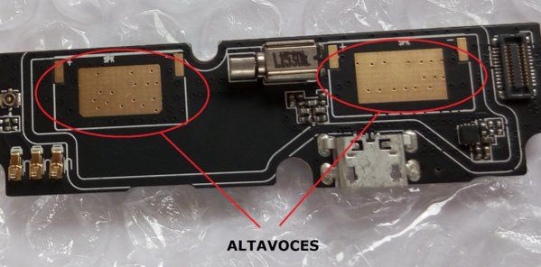

Aquí van esas fotos con detalle. La primera es de la placa que venía en el móvil y luego la placa nueva.
Se aprecia que la nueva no lleva rejillas en los altavoces. Supongo que no hacen falta porque se escuchan igual.
Como había prometido en el hilo del problema del micro del S3A, aquí va el tutorial para cambiar la placa de micro y altavoces (y USB) del móvil.

Aquí os muestro las dos placas. Si os fijáis, en la vieja los altavoces llevan como una rejilla pegada, en la nueva no.
No os preocupéis, suena muy bien:
