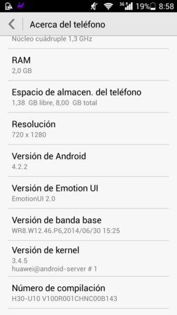

Dices que estas en la ASAP 4.2.2 pero no me cuadra la compiliacion que dices tener, la b143, mas que nada porque la ASAP de flufy estaba basada en la b115, así que para saber donde estamos deberías ponernos una captura de pantalla de Ajustes/acerca del teléfono donde se vea la Rom y el numero de compiliacion.

Rebobinando un poco y buscando en mis mensajes antiguos, veo que el móvil me vino con una versión patatera B211 y tuve mil problemas para hacerme root e instalar CWM, de ahí que, aunque era mi intención, fui incapaz de instalarme la ASAP de flufy. Lo único que conseguí fue instalar la B143 a través del Live Recovery TWRP. Esa es la explicación del por qué de mi ROM actual.
Adjunto captura de todas formas...
